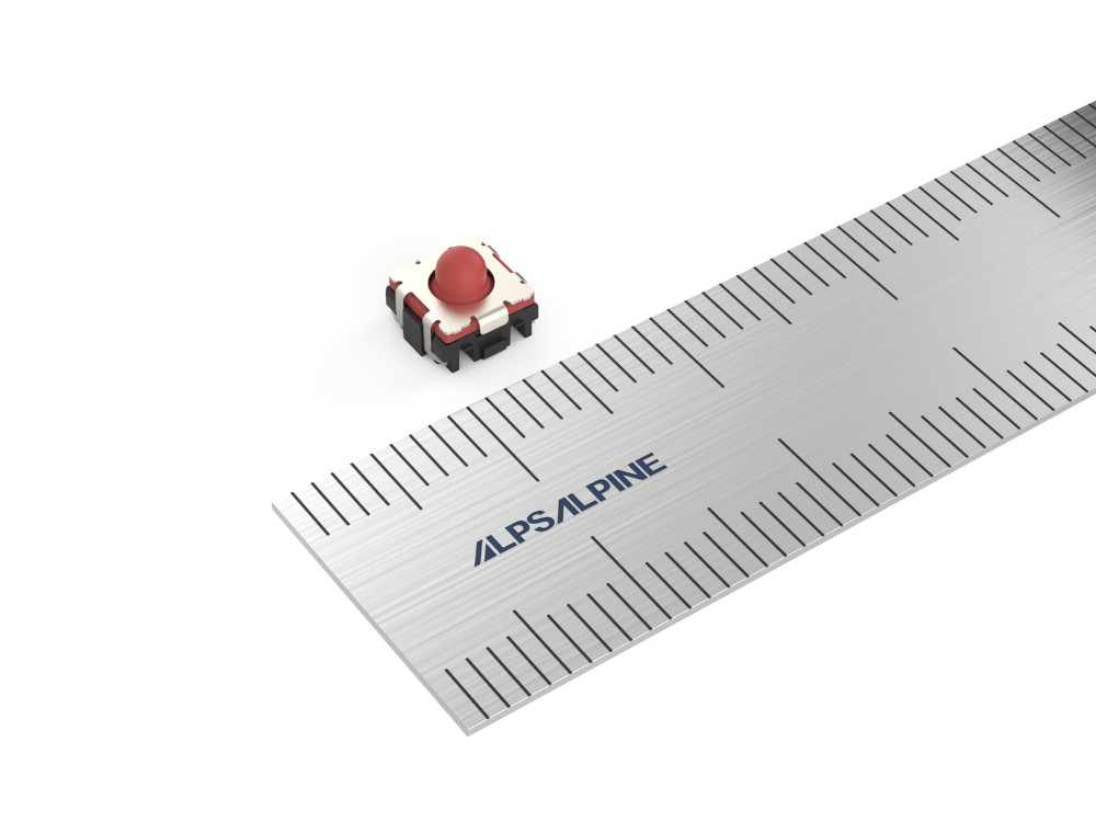

阿尔卑斯阿尔派株式会社(TOKYO:6770、社长:栗山 年弘、总公司:东京(以下简称“阿尔卑斯阿尔派”)在车载用小型中行程型TACT SwitchTM“SKSU系列”中新增0.9mm行程型产品,并于今年7月开始量产。
在汽车市场,以欧洲高端车型为主,统一车内输入开关操作感的趋势日益明显。另一方面,各汽车制造商对关系到品牌形象确立的定制触感的需求日渐高涨,车载用开关需要进一步实现独特且具有多样性的产品阵容。
阿尔卑斯阿尔派目前主要开发和生产约27种车载用TACT SwitchTM产品,为满足制造商的这些需求,在“SKSU系列”中行程型产品中,新开发出了较长的0.9mm行程型“SKSUBCE010”产品。在保持只有橡胶与金属相结合的独特接触方式才能实现的静音效果及清晰的点击触感的同时,还实现了更为灵敏的触感,因此,既能够提升操作实感,又可以满足具有高级感的操作感需求。并且,由于设有作为车载用TACT SwitchTM一直以来深受好评的预行程区域,所以还有助于防止在搭载产品时产生微小噪声※。
1563960336482809.jpg?imageView2/2/w/550
此外,由于该“SKSU系列”可与现有的“SKTQ系列”兼容安装,所以采用现有产品的客户无需更改电路板设计,可选择适合车型品牌的、具有最佳操作感的产品。
阿尔卑斯阿尔派今后也将通过扩充各种各样的操作感,在满足市场和客户需求的同时,来提供更为舒适的用户体验。

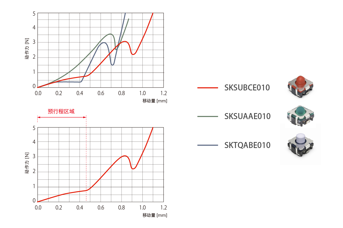

<根据车型品牌,可选择各种各样的操作感>
1563960367835115.png?imageView2/2/w/550
※微小噪声:当产品受到振动时,零部件相互接触而发出的异响
【主要特点】
●兼顾静音性与清晰点击触感且灵敏
①小型且灵敏的0.9mm中行程款
②采用预行程设计,有助于防止产生微小噪声
③无需更改电路板设计,可替换以往的“SKTQ系列”

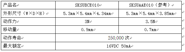

【主要规格】
