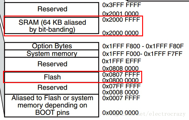

加载区,指定了程序映像在存储区存放的起始地址:0x08000000,总共的大小为0x00080000。这与图3中的存放代码的Flash区域地址一致。上电后,从此地址处加载代码。
11  RW_IRAM1 0x20000000 0x00010000  {  ; RW data
执行区,指定了运行时临时存放代码的地方。起始地址:0x20000000,总共的大小:0x00010000。这与图3中的SRAM区域地址一致。上电后,程序在此区域内运行。

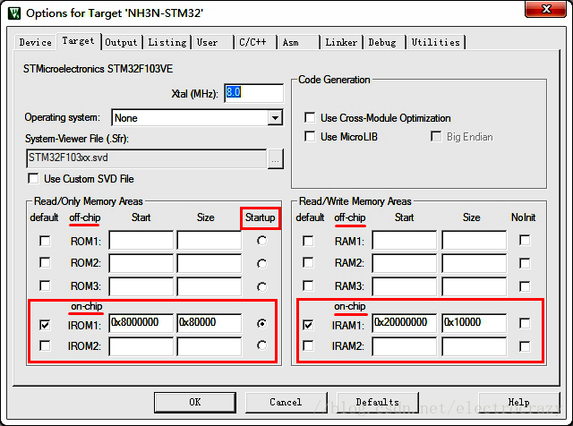

其实我们新建工程时第一步就是选择芯片的具体型号,Keil会根据我们设置的芯片型号加载默认的ROM、RAM起始地址和存储区大小。
在“Options for Target…”的“Target”选项卡可以看到默认的设置。下图即是我的工程keil的默认设置。从图中可知IROM1就是程序映像存储区参数,IRAM1就是运行时临时代码存放区参数。两个名称前边都加了“I”,代表内部存储区的意思,对应图标“on-chip”。如果系统有外部扩展的ROM和RAM,还需要在“off-chip”对应的区域设置存储区起始地址和大小。“Startup”单选框用于选择系统启动起始区域。通过和生成的.scf文件对比,此默认设置和.sct文件中的代码表述一致。
这里写图片描述
另外,可以设置多个IROM、ROM、IRAM和RAM区,这和.sct文件支持多个不连续的加载区和运行区相对应。但是启动加载区只能选择一个。

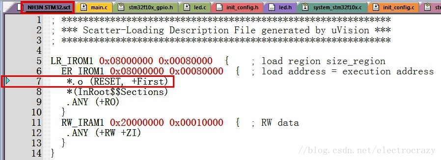

报错的代码行是:
7   *.o (RESET, +First)
这一行代码指定了启动代码的首次执行地址。RESET标号表示的地址就是启动地址。其中First属性符表示把RESET代表的代码放在最开始处,也就是指定RESET代表的地址为启动地址。
2.4 报错原因
报错信息中的“no section to be FIRST/LAST”也就是说没有找到FIRST或者LAST对应的区域,也就是说没有找到RESET标号对应的代码。RESET标号对应的代码也就是单片机复位之后执行的代码。因此可以判断keil没有找到STM32的启动文件。

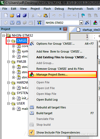

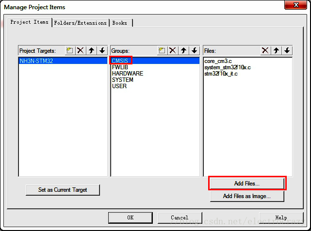

把启动文件startup_stm32f10x_hd.s拷贝到工程文件里的CMSIS文件夹里。然后在keil工程树中右击“CMSIS”,在弹出菜单中选择“Manage Project Items”,在弹出的“Manage Project Items”窗口中,在“CMSIS”group中点击“Add Files…”添加刚才的拷贝的启动文件。
