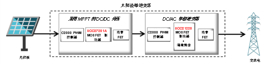

微逆变器和太阳能优化器是太阳能市场中两种快速发展的架构。图1所示为太阳能微逆变器的典型框图。该微逆变器转换来自单个PV模块的功率,且通常设计用于250W至400W的最大输出功率。
图1:典型的太阳能微逆变器
为最大化PV面板性能,微逆变器的前端是DC/DC级,其中数字控制器执行最大功率点跟踪(MPPT)。最常见的拓扑结构是非隔离式DC/DC升压转换器。对于单个太阳能电池板,轨道或直流环节通常为36V;对于此电压范围,您可以使用标准硅金属氧化物半导体场效应晶体管(MOSFETs)进行DC/DC转换。

DC/AC级或次级通常使用H桥拓扑;对于微逆变器,轨道电压约为400V。目前,栅极驱动器可以使用多种隔离技术来隔离控制器与电源开关,并可同时驱动高频开关。这些要求由信号隔离的安全标准驱动。
德州仪器(TI)的UCC21220基本隔离栅极驱动器通过提供高侧和低侧之间的传播延迟和延迟匹配的领先性能,改善了这些集成优势。这些定时特性减少了与开关相关的损耗,因为它更快导通,同时还最小化了体二极管的导通时间,从而提高了效率。这些参数也较少依赖于VDD,因此您可以放宽系统其余部分的电压容差设计余量,如图2中的工作台数据所示。图2还显示了UCC21220提供比竞品更快的传播延迟。
