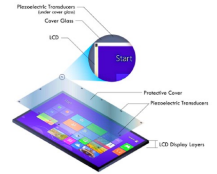

在2016年Hot chips大会上,显通科技就公布了一款初创触探传感器,其采用广泛存在于智能手机及其它设备上的500 kHz无线电波。其利用柔性电路嵌入活动区的任一侧,负责创建一套RF传感场。
图片.png?imageView2/2/w/550
一块19.4平方毫米的65纳米制程芯片利用独特的算法、集成电路控制芯片以同时计算x、y与z力坐标。其在玻璃、金属以及塑料平面上的起效距离为12英寸——也包括各类水下设备。
这套传感器易于制造且使用成本低于目前各类主流智能手机上使用的电容触控传感器,特别是相对于苹果公司最近在其iPhone 6S中使用的压感传感器,时任公司首席执行官盛伟表示。
他同时展示了自己的传感器如何操作幻灯片,以及在智能手机中的实际表现。
简单来说,显通科技的解决方案包括两部分,一部分是布在手机屏表面的超声波传感器,另外一部分则是ASIC处理单元。通过显通科技的超声波传感器就好像为手机表面布了一层水波纹,任何的手机表面的改变,都有可能在水波纹中产生涟漪,借助传感器和后端的算法处理,可以准确判断出哪里发生了动作。
