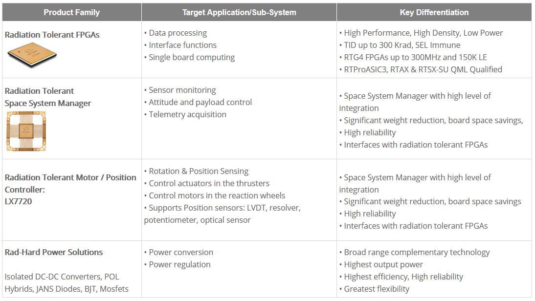

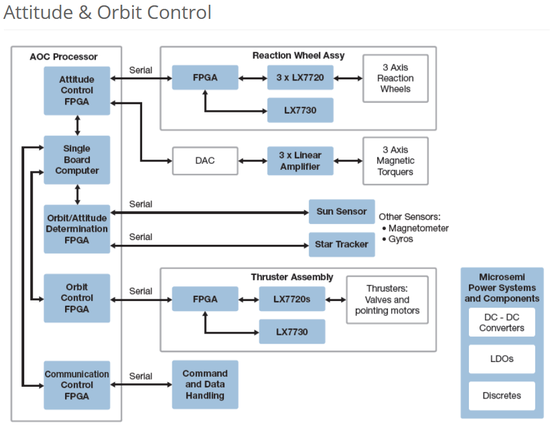

图片.png?imageView2/2/w/550
Microchip/Microsemi在卫星姿态和卫星轨道控制领域的布局
