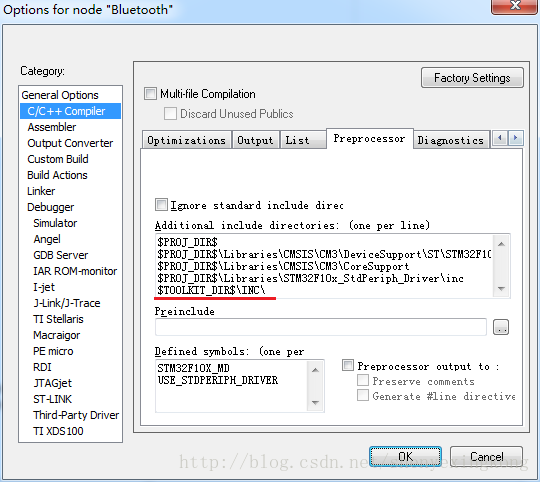

PS:IAR6.4 无法Go to definition ;f() 不显示函数等问题,解决办法在如下图位置添加$TOOLKIT$INC(注意大小写),重新编译即可:

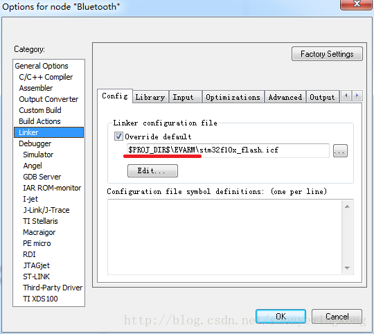

link方面,下面路径可表示当前工程下的文件,可避免工程拷贝到别的地方,需重新选择 .icf 文件的问题:
