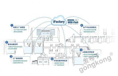

研华通过广泛的行业积累和对技术趋势的前瞻性理解,整合物联网IoT与云平台WISE PaaS创新技术,形成了基于专业Knowhow的标准化智慧工厂解决方案: 战情室系统、整体设备效率管理方案、厂务能源管理、生产作业站智能化方案、工厂环境及废弃物监测方案等。从以往提供传统的现场数据采集软硬体服务,进而提供智能制造的应用方案 ,并无缝链接到工业云平台服务,结合研华多年打造物联网集成商生态链,满足各个场景的工业APP应用。在企业转型项目中,研华不仅仅提供标准化的方案服务,同时有专业IoT.SENSE(IoT Enabling Service )服务团队,深度发掘企业痛点,针对不同行业及企业的应用场景,帮助企业建立适合自己的系统架构,并提供顾问式方案及规划服务,直至方案落地、实施、验收。

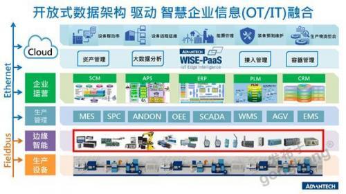

面对庞杂的工业现场,一个真正的智能制造的系统,应该包含非常多的子系统。例如在我们相对熟悉的制造工厂内,有物流仓储系统、设备状态监控系统、能源管理系统、环境监控系统等针对不同环节的应用,还包括相应的MES系统等的上层管理系统。蔡奇男指出:“这些不同的系统往往是由不同供应商提供,如何实现多系统的整合,无论对于企业还是解决方案供应商来说都是巨大的挑战。”

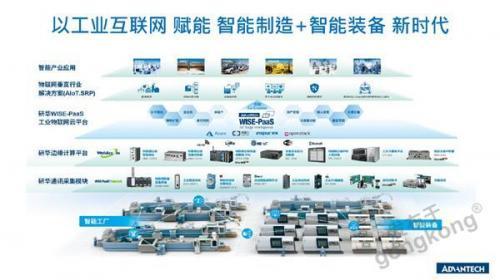

对此,研华推出了WISE—PaaS工业物联网云平台,致力于解决不同的子系统之间的串联和整合问题。例如在这个平台上,研华能够帮助用户连接能源管理、生产设备管理、物流仓储等不同的数据(数字、模拟、影像、数字通信等),还可以充分将这些数据融合,甚至可以根据数据,做出分析和决策,进而帮助客户找到提升设备管理效益及生产管理。
“而作为工业物联网云平台,除了通过对现场设备的数据进行采集进而联网,实现整个架构的纵向整合,还有横向的数据整合。由于企业工厂中,往往涉及到非常多的生产工艺,不同工艺之间横向的串联,除了出现在厂内之外,还可能连接到厂外的上下游,甚至到客户端。”蔡奇男说,整个产业链的整合是包括从客户到生产制造,再到上下游供应商的整合,研华WISE—PaaS工业物联网云平台作为庞大、完整的工业物联网平台,能够帮助企业实现这一过程的整合。
