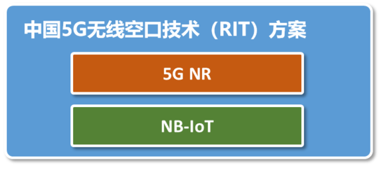

这个方案,新闻称之为5G无线空口技术(RIT)方案。该方案包括两个部分,一个是大家熟悉的3GPP新空口(5G NR),还有一个,是NB-IoT。
是的,你没看错,NB-IoT,Narrow Band Internet of Things(窄带物联网技术)。

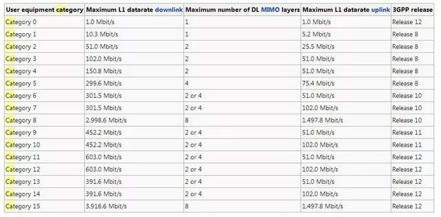

早在2008年,LTE的第一个版本R8(Release 8)中,除了有满足宽带多媒体应用的Cat.3、Cat.4、Cat.5等终端等级外,也有上行峰值速率仅有5Mbit/s的终端等级Cat.1,可用于物联网等“低速率”应用。
注意!这里的Cat并不是猫的意思,是Category的缩写,“种类,分类”的意思。Cat.X说的就是UE-Category,UE是用户设备(User Equipment )。Cat.X这个值就是用来衡量用户终端设备无线性能的,说白了就是用来划分终端速率(等级)的。
不同的Cat,不同的速率
在LTE发展初期,Cat.1并没有被业界所关注。但是,随着可穿戴设备的逐渐普及,Cat.1逐渐被重视起来。
不过,Cat.1终端需要使用2根天线,对体积敏感度极高的可穿戴设备来说仍然“要求过高”(一般只配备1根天线)。所以,在R12/R13中,3GPP多次针对物联网进行优化。
首先是在R12中增加了新终端等级Cat.0,放弃了对MIMO(多天线)的支持,简化为半双工,峰值速率降低为1Mbit/s,终端复杂度降低为普通LTE终端的40%。这样一来,初步达到了物联网的成本要求。

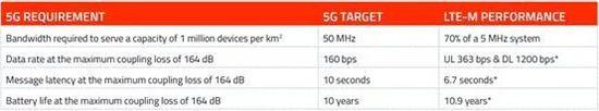

在希腊雅典召开的3GPP会议上,相关企业就提交了针对NB-IoT和eMTC满足5G mMTC连接密度的需求评估报告。相关报告的结论显示,NB-IoT和eMTC满足了ITU提出的5G mMTC连接密度的需求,这给NB-IoT和eMTC纳入5G物联网家族打下来基础。两份评估报告如图:
《NB-IoT/eMTC满足5G物联网需求评估》(来源:3GPP)
可以看到,报告的提出者,是爱立信和华为(NB的主要推手)
2018年3月,Sierra Wireless、爱立信、Altair等20家知名厂商联合发布了LTE-M(eMTC)满足5G要求的评估报告,报告更是从单位容量带宽需求、数据速率、消息时延、电池寿命等多方面进行评估,结果显示eMTC的性能完全符合ITU提出的5G物联网的需求。
