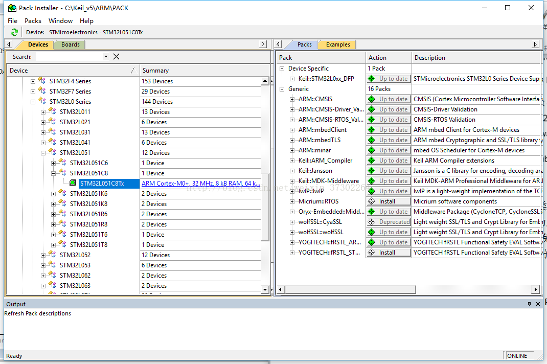

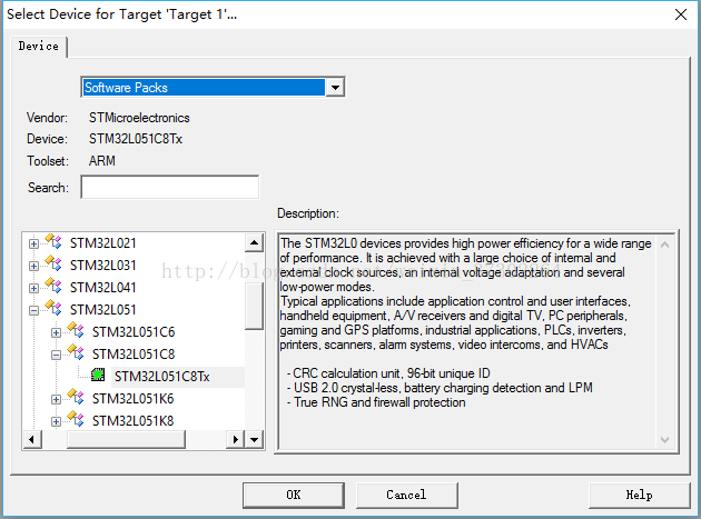

若MDK中没有安装L0系列的devices pack的话,需要在PackInstaller中安装STM32L0 Series包。如图2所示:
安装好pack之后,即可新建工程Project,选择所需device型号,如图3所示:

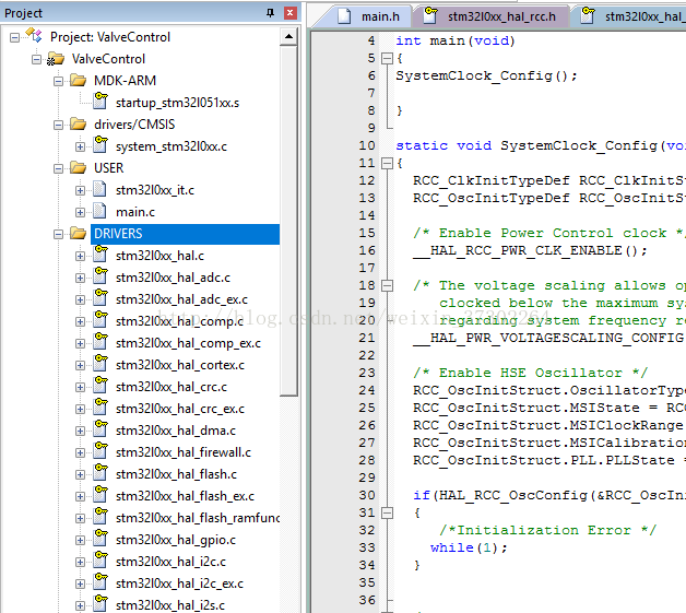

第四步:添加库文件
将project栏文件夹名称按照需要更改,并以此导入库文件,具体需要导入的文件如下图4所示,均从drivers中导入。导入后,drivers中的文件位置不能再做更改,否则会报错。

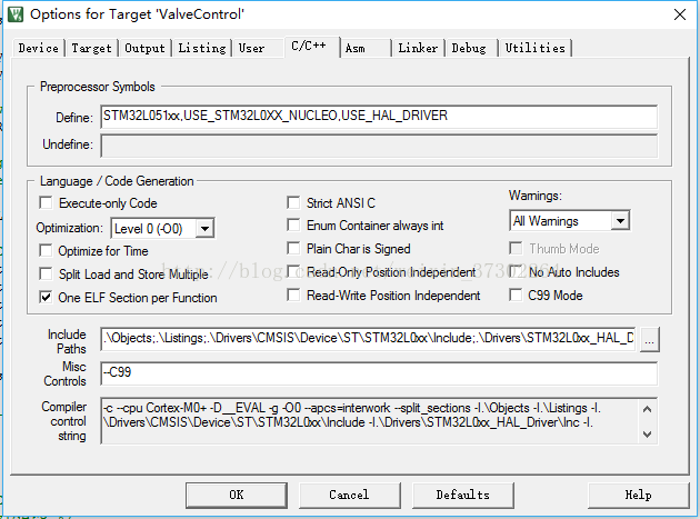

第五步:配置target选项卡
C/C++选项卡具体操作情况如下图5:

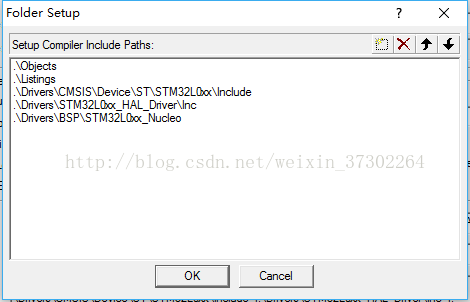

Include Paths需要将所有包含头文件的文件夹都指向进paths中,否则编译时会找不到相关头文件。如图6所示:

其他:新建工程后,在编译过程中曾遇到“Undefined symbol xx(referred from xxx.o)”的报错,发现报错原因主要有两个:1、未将库文件添加齐全,可查询报错的变量在哪一个库文件中,将该库文件添加进来即可;2、头文件(xx.h)新建在Include Paths指向的文件夹外面了。
