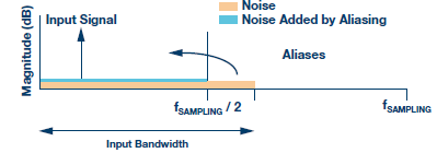

对转换器来说,输入信号带宽是一个问题。在采样理论中,我们知道高于奈奎斯特频率(ADC采样频率的一半)的频率信号应被移除,否则这些频率信号将在目标频带中产生镜像或混叠。通常,噪声频谱中有相当一部分功率存在于ADC奈奎斯特频率以上的频带中。如果不处理这种噪声,它将混叠到奈奎斯特频率以下,增加本底噪声(如图2所示),使系统的动态范围明显降低。
图2.奈奎斯特折叠镜像
ADC输入信号带宽,以及缓冲器输出带宽,是第一个要解决的问题。为确保噪声不会向下混叠,必须限制ADC输入信号的带宽。这不是一个小问题。

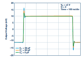

放大器的性能取决于放大器看到的虚部阻抗。在这种情况下,低通滤波器的缺点是THD和建立时间性能降低。建立时间的增加将导致放大器无法对电容充电,使得ADC采样的电压不是正确的最终电压。这将加剧ADC输出的非线性。

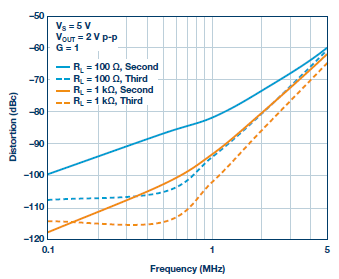

为了更好地阐述上面的观点,图5显示了放大器驱动不同阻性负载的性能差异。图6显示了容性负载引起的小信号过冲,这会影响建立时间和线性度。
图5.AD4896-2 THD性能与负载的关系
图6.ADA4896-2的小信号传输响应与负载的关系
为了最大限度地解决这个问题,放大器输出应通过低通滤波器的串联电阻与外部电容隔离。
电阻应足够大,以保证缓冲器不会看到虚部阻抗,但又足够小,以满足所需的输入系统带宽,并使缓冲器流出的电流在电阻上引起的IR压降最小(放大器可能无法足够快地使这种电压降稳定下来)。同时,电阻应支持外部电容减小到足够小的值,以最小化反冲而不影响建立时间。

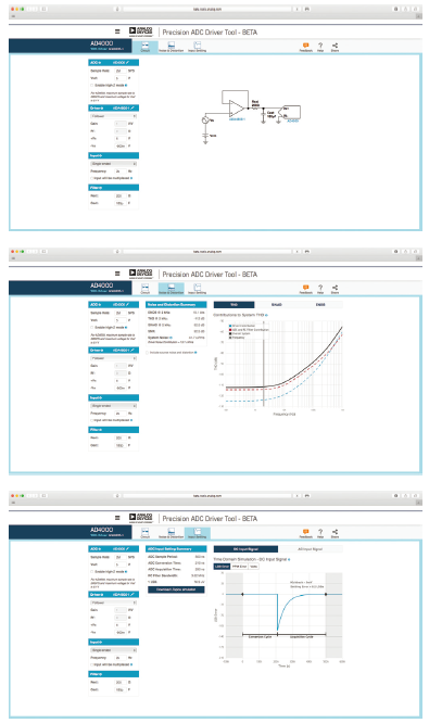

幸运的是,有一些工具可以让我们预测ADC、放大器和滤波器的组合性能,比如说精密ADC驱动器工具。
此工具可以对反冲、噪声和失真性能进行仿真,如图7所示。
图7.精密ADC驱动器工具的各种仿真

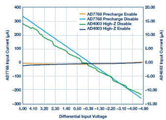

图8显示了预充电缓冲器和高阻模式使能与禁用情况对输入电流的影响。
图8.输入电流
输入电流越高,放大器带宽也应越高(即越快)。因此,输入低通滤波器带宽应该越高,这会影响噪声。

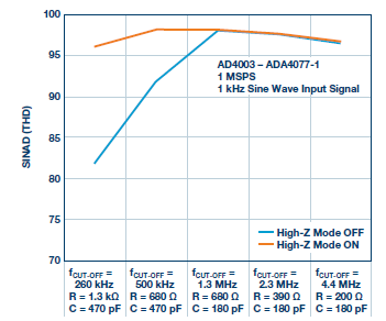

例如,对于以1 MSPS采样的1 kHz输入信号,使用SINAD来评估性能。在不同的滤波器截止频率下,我们得到如图9所示的结果。
图9.使用和不使用高阻模式两种情况下AD4003 SINAD与输入带宽的关系
上图显示,相比于完全相同的配置但高阻模式关闭,低输入电流(高阻模式开启)降低了滤波器截止频率要求和滤波器电阻的IR压降,提升了ADC性能。
从图9可以观察到,通过提高输入滤波器截止频率,外部放大器可以更快地对采样电容充电/放电,但代价是噪声会提高。例如,在高阻模式开启时,500 kHz时的采样噪声小于1.3 MHz时的采样噪声。因此,SINAD在500 kHZ输入带宽时更好。此外,低通滤波器所需的电容会减小,有助于提高放大器驱动器的性能。
