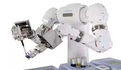

最常见的制造类机器人是机器臂
一部典型的机器臂由七个金属部件构成,它们是用六个关节接起来的。计算机将旋转与每个关节分别相连的步进式马达,以便控制机器人(某些大型机器臂使用液压或气动系统)。
与普通马达不同,步进式马达会以增量方式精确移动。这使计算机可以精确地移动机器臂,使机器臂不断重复完全相同的动作。机器人利用运动传感器来确保自己完全按正确的量移动。
这种带有六个关节的工业机器人与人类的手臂极为相似,它具有相当于肩膀、肘部和腕部的部位。它的“肩膀”通常安装在一个固定的基座结构(而不是移动的身体)上。这种类型的机器人有六个自由度,也就是说,它能向六个不同的方向转动。与之相比,人的手臂有七个自由度。
一个六轴工业机器人的关节

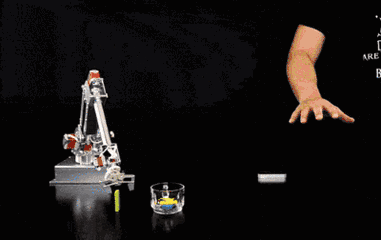

人类手臂的作用是将手移动到不同的位置。类似地,机器臂的作用则是移动末端执行器。您可以在机器臂上安装适用于特定应用场景的各种末端执行器。有一种常见的末端执行器能抓握并移动不同的物品,它是人手的简化版本。
机器手往往有内置的压力传感器,用来将机器人抓握某一特定物体时的力度告诉计算机。这使机器人手中的物体不致掉落或被挤破。其他末端执行器还包括喷灯、钻头和喷漆器。
工业机器人专门用来在受控环境下反复执行完全相同的工作。例如,某部机器人可能会负责给装配线上传送的花生酱罐子拧上盖子。为了教机器人如何做这项工作,程序员会用一只手持控制器来引导机器臂完成整套动作。机器人将动作序列准确地存储在内存中,此后每当装配线上有新的罐子传送过来时,它就会反复地做这套动作。
大多数工业机器人在汽车装配线上工作,负责组装汽车。在进行大量的此类工作时,机器人的效率比人类高得多,因为它们非常精确。无论它们已经工作了多少小时,它们仍能在相同的位置钻孔,用相同的力度拧螺钉。制造类机器人在计算机产业中也发挥着十分重要的作用。它们无比精确的巧手可以将一块极小的微型芯片组装起来。

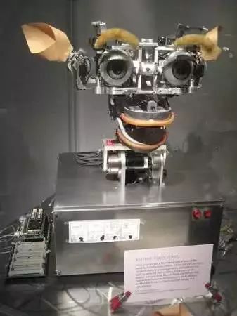

有些机器人具有人际交流能力。Kismet是麻省理工学院人工智能实验室制作的机器人,它能识别人类的肢体语言和说话的音调,并做出相应的反应。Kismet的作者们对成人和婴儿之间的交互方式很感兴趣,他们之间的交互仅凭语调和视觉信息就能完成。这种低层次的交互方式可以作为类人学习系统的基础。
Kismet机器人
Kismet和麻省理工学院人工智能实验室制造的其他机器人采用了一种非常规的控制结构。这些机器人并不是用一台中央计算机控制所有动作,它们的低层次动作由低层次计算机控制。项目主管罗德尼·布德克斯(Rodney Brooks)相信,这是一种更为准确的人类智能模型。人类的大部分动作是自动做出的,而不是由最高层次的意识来决定做这些动作。
