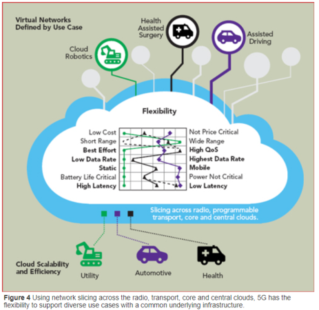

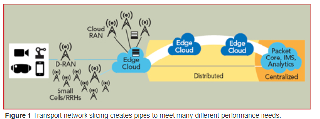

网络切片(参见图1)是下一代服务和业务模型的关键推动者之一。通过网络切片,网络资源(虚拟网络功能和传输网络)由不同的服务共享。网络实际上被分割成几个独立的逻辑资源,同时容纳多个应用程序实现请求。这与共享网络资源的传统设置不同,在传统设置中,主机向一个或多个客户机提供硬件和软件资源。相反,它依赖于软件定义网络(SDN)的概念。然而,这种新的业务模型使得支持SDN的微波网络通过虚拟传输服务提供资源,SDN控制器充当管理程序来分配资源。例如,超低延迟应用程序可以通过将服务分配给E-Band即信道使用载波聚合。不需要低延迟的其他服务可以通过SDN控制器中的负载平衡算法来分配,从而有效地使用载波聚合带宽。
网络切片需要大量的服务自动化和优化。由于网络的复杂性和每个服务所需的生命周期速度不一,这种动态环境无法人为管理。相反,它需要端到端方法来实现服务,这意味着新聚合的网络必须转换到IP来支持它。无论微波和光纤的组合如何,传输网络都必须与基站提供的分布式IP内核和运行功能同步,以满足每个网络片所需的服务水平。复杂的流量工程和提供更短的服务激活周期(从几天或几小时到几分钟)的灵活性结合,在网络自动化水平上做出阶梯式的改变是唯一明智的选择。
但所有这些加起来会变得更加复杂。例如,虚拟运行功能将分布在多个平台上,并通过新的互连接口集成。一些功能将转移到云端,集中起来优化成本和性能,而另一些功能将更接近最终用户,以更好地满足严格的低延迟需求。这种灵活而复杂的网络将需要更高的自动化水平,以允许端到端的细粒度满足分配给每个服务或网络片的不同服务水平协议。每个切片将有效地成为一个自动化和可编程的传输管道,可以动态地适应不断变化的需求。

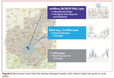

从高流量的热点地区到乡村, 每一个5G网络场景都有强有力的理由支持微波解决方案(见图2)。例如,在人口非常密集的城市地区,如广场、机场和体育场,5G网络将使用mmWave无线接入层(如26,28或39GHz)部署。这需要非常大的容量回程(≥10 Gbps),传输链路长度小于1公里。在密集的城市环境中部署的另一个考虑因素是视觉影响,它具有极小形式因素的微波解决方案将与RAN设备集成。在郊区,典型的链路距离从7公里到10公里不等,接入层将基于低于6 GHz的频率,连接要求不会那么极端,但仍然需要5到10 Gbps的容量。这与农村环境形成了对比,农村地区的地理覆盖范围更大,接入网使用的频率低于1ghz。在这里,传输网络的回程必须高达2 Gbps,链路长度通常超过10公里。

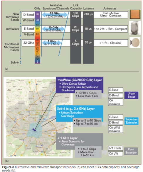

为了满足5G对更大容量的要求,已经有了新的微波解决方案来优化频谱的使用。在同一链路上使用多个波段进行载波聚合,使得更强大、更高效的功率放大器使用更宽的信道,mmWave频谱的可用性将满足未来网络解决方案的关键要求。例如,在今天用于RAN回程(6至42 GHz)的频段中,由于在2X112mHz频率信道中采用4096-QAM调制,一些供应商已经提供了单盒容量为2.5 Gbps的收发器。
除此之外,当前的E-Band解决方案随时准备满足城市环境下的5G的初始波需要的10 Gbps运输能力和20µs的延迟。利用传统的微波频带在6ghz和42ghz之间进行频带绑定,可以实现更长的距离,同时为最有价值的业务保持高可用性。通过有效的载体聚合,可实现10—20 Gbps的双向容量。
电信行业正在考虑未来5G网络传输部分的频段在100GHz以上。而W-Band(92至114.25 GHz)和D-Band (130至174.8 GHz)会成为热门选项。虽然W-Band被认为是E-Band的一种的扩展,因为这两种波段有相似的传播行为,但D-Band的特性使设备设计有了创新的方法。此外,极小的形状因素有助于在几平方厘米下无线电和天线的整合。在传输和访问产品之间会支持新的网络拓扑结构,如点对多点和结合波束控制的网格连接。
