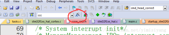

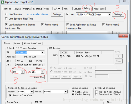

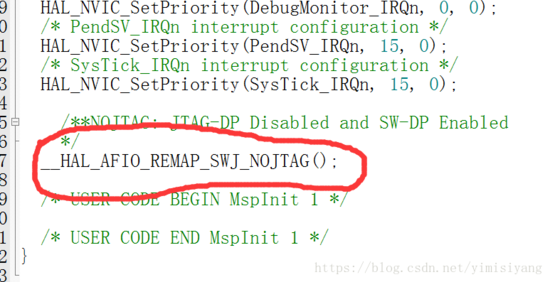

默认情况下STM32CubeMX是没有打开Debug功能的,需要在pinout中找到 SYS设置 Debug模式如图1
2:设置好后调试界面对应出来如图2
3检查Keil 的debug设置  点击圈内图标
 找到setting 进行设置
