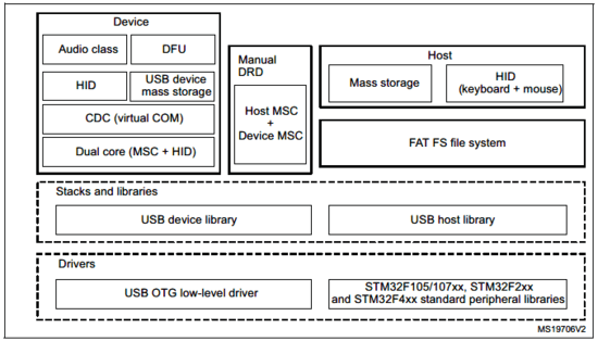

  本文主要说明USB驱动,同目录下的标准库驱动(其他博文中有详细说明)不再多说。其他部分在实际移植过程中可作为参考,例如各种示例程序等,也不详细介绍。USB驱动的整个驱动库的架构如下图:
USB arct
USB OTG core

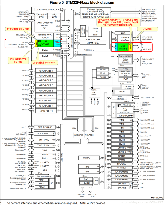

  USB OTG core,即:STM32芯片内嵌的USB OTG 控制器。 STM32F105/07xx器件内嵌了一个USB OTG FS内核,而STM32F2xx和STM32F4xx器件内嵌了一个USB OTG FS内核和一个HS内核。 见下图:
F4 OTG

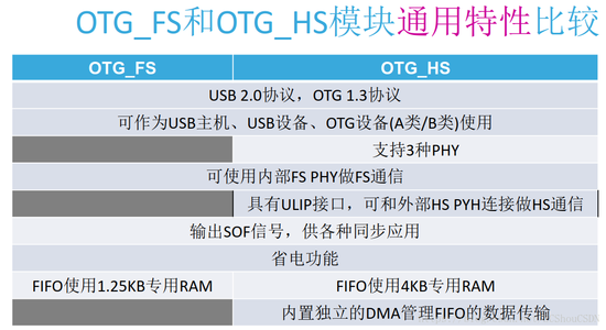

比较如下:
Compare
  USB芯片也分为Controller部分和PHY部分。Controller部分主要实现USB的协议和控制。内部逻辑主要有MAC层、CSR层和FIFO控制层,还有其他低功耗管理之类层次。MAC实现按USB协议进行数据包打包和解包,并把数据按照UTMI总线格式发送给PHY(USB3.0为PIPE)。CSR层进行寄存器控制,软件对USB芯片的控制就是通过CSR寄存器,这部分和CPU进行交互访问,主要作为Slave通过AXI或者AHB进行交互。FIFO控制层主要是和DDR进行数据交互,控制USB从DDR搬运数据的通道,主要作为Master通过AXI/AHB进行交互。PHY部分功能主要实现并转串的功能,把UTMI或者PIPE口的并行数据转换成串行数据,再通过差分数据线输出到芯片外部。
  一般来说,如果usb phy封装在芯片内,基本采用UTMI+的接口。不封装到芯片内的一般采用ULPI接口,这样可以降低pin的数量。
  关于STM32芯片内嵌的OTG FS控制器、OTG HS控制器、OTG FS PHY具体见芯片手册。

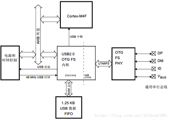

USB OTG full speed core
  OTG_FS 是一款双角色设备(DRD) 控制器,同时支持从机功能和主机功能,完全符合USB 2.0 规范的On-The-Go 补充标准。此外,该控制器也可配置为“仅主机”模式或“仅从机”模式,完全符合USB 2.0 规范。在主机模式下,OTG_FS 支持全速(FS,12 Mb/s)和低速(LS,1.5 Mb/s)收发器,而从机模式下则仅支持全速(FS,12 Mb/s)收发器。OTG_FS 同时支持HNP 和SRP。主机模式下需要的唯一外部设备是提供VBUS的电荷泵。其硬件框图如下
OTG_FS
  OTG_FS支持HNP(主机协商协议)和SRP(会话请求协议)。 唯一需要的外部设备是Host模式下VBUS电源的电荷泵。

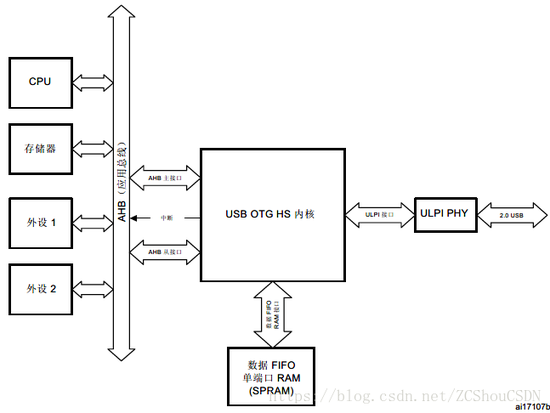

USB OTG high speed core
  OTG_HS 是一个双角色设备(DRD) 控制器,同时支持从机和主机功能,并且完全符合USB 2.0 规范的On-The-Go 补充标准。此外,该控制器也可配置为仅主机或仅从机控制器,完全符合USB 2.0 规范。在主机模式中,OTG_HS 支持高速(HS,480 Mbits/s)、全速(FS、12 Mbits/s)和低速(LS,1.5 Mbits/s)传输,而在从机模式中,仅支持高速(HS,480 Mbits/s)和全速(FS、12 Mbits/s)传输。OTG_HS 还支持HNP 和SRP。OTG 模式下需要的唯一外部设备是提供VBUS 的电荷泵。
USB DMA 不支持内部Flash寻址
OTG_HS支持HNP(主机协商协议)和SRP(会话请求协议)。 所需的唯一外部设备是OTG模式下VBUS电源的电荷泵。
