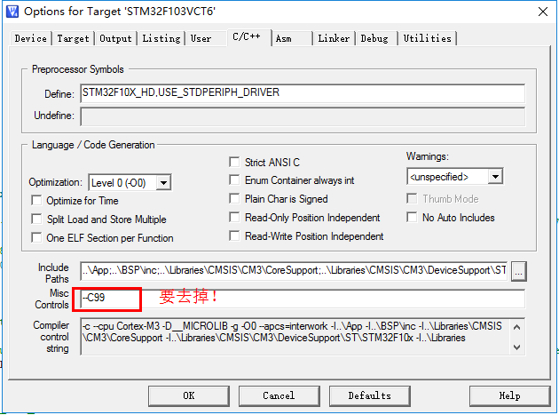

4. –C99要去掉
这里写图片描述
其实到最后,我是放弃了这种C++混合编程的,一开始非常想这样做,这样我的那部分C++代码就可以无缝移植到MFC上了,后来Keil也编译通过了,但是由于上述条件的束缚(第一条OK,第二条也OK,第3条有束缚,即别人想嵌入我的代码,必须也要是cpp文件,别人改完相应后缀名-.cpp后,该文件对应的头文件还有很繁琐的增加第二条所述的代码;第四条也有束缚,–C99有一个特性是,可以在代码中定义变量,而无需在函数开头定义,且可以初始化结构体,如下面的代码片:
