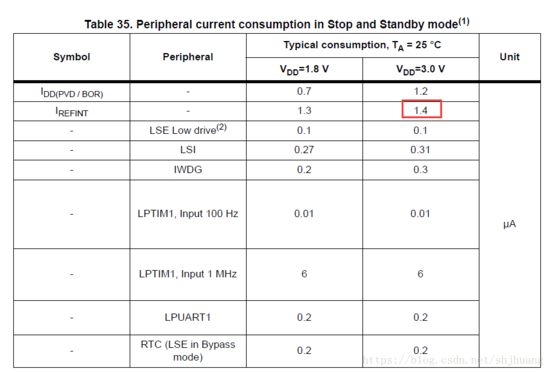

1. 发现进入睡眠后,电流1.2uA,满足要求。结果唤醒后,第二次进入睡眠后,电流跳到了19uA,且一直保持下去。结果看了https://blog.csdn.net/zzw3255/article/details/54342878的介绍,把串口干掉了,电流下降到了2.6uA。
2. 去掉了串口,第一次进入睡眠1.2uA,第二次进入睡眠2.6uA。又陷入了僵局,没开串口、没开GPIO,啥事都没干,怎么回事?谁能帮忙解决下?
网上搜索了一下资料,遇到和我这样的情况的人还真不少。例如:
https://blog.csdn.net/zhufeng88/article/details/66968101#commentsedit
说是清除唤醒标志就好了,明天按照这个思路,改代码试试看。(但是本文第0点,不是已经清除了吗?该文指的的标志是哪个标志?)
相关文章:
https://blog.csdn.net/flydream0/article/details/52511311《STM32L152的低功耗测试》
3. 按照昨天的思路,清除唤醒标志
/* Clear all related wakeup flags */
__HAL_PWR_CLEAR_FLAG(PWR_FLAG_WU);
但是问题依旧,第一次进入睡眠1.2uA,第二次进入睡眠2.6uA。抓狂中。
看了文档,多于的1.4uA可能来源于IVREFINT,如下图所示:
但是我的程序已经将VREFINT关闭了,调试后也看到标志位已经确认关闭了,但是还是有2.6uA的电流。
/* Enable Ultra low power mode */
  HAL_PWREx_EnableUltraLowPower();
/* Enable Fast WakeUP */
HAL_PWREx_EnableFastWakeUp();
到这里真的就没招了,重新理了下思路,看了代码,发现自己代码改得太乱了,之前的中断标志清除的语句在调试过程中注释掉了,重新加回来。问题解决。

5. 最终,待机电流定格在1.2uA,满足项目需求。
