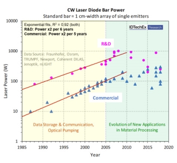

二极管棒功率的增加促进了直接二极管激光器的发展,并使其在材料加工中的新应用成为可能。包括用于精密工程的红外光束质量的提高和用于金属加工的新型可见光激光器的发展。
单个激光二极管的输出功率从毫瓦到多瓦不等,通过将单个发射器组合成激光二极管棒和一堆棒来扩大功率,标准棒的宽度为1cm。几十年来,各大企业在提高二极管棒的输出功率方面存在着激烈的竞争。如今,商业半导体激光器产品通常提供功率小于1μm波长的200w/bar,而激光制造商的研发部门已经证明了连续波(CW)平均功率已经超过1kw/bar。
http://www.semiconductor-today.com/news_items/2019/jul/IDTechEx-Lasers2.jpg?imageView2/2/w/550
根据IDTechEx分析的数据,研究了1微米红外波长高功率半导体激光器(HPDDLs)输出功率和光束质量的变化。HPDDL是一种快速发展的材料加工和工业制造工具。
二极管棒功率的增加为材料加工提供了新的应用,但一些新兴应用对波长稳定性和器件寿命等激光参数有着更高的要求。因此,功率方面的竞争不再是企业的首要任务。二极管激光技术的不断发展包括用于精密工程的红外光束质量的提高和用于金属加工的新型可见光激光器领域。

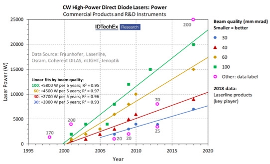

功率和精度:新兴的直接二极管激光技术
半导体激光器技术的进步使得直接二极管激光器(DDLs)的发展成为可能,包括产生多千瓦输出功率的大功率直接二极管激光器(HPDDLs)。DDL结合了许多二极管棒与波束形成光学,控制电子和一个冷却单元。技术的进步使DDL能够在多模式系统中产生超过20kW的输出功率,并在比以前更高的波束质量下产生多千瓦功率。除了DDL,像德国Laserline还提供与有源光纤转换器耦合的二极管激光器,这种激光器的输出功率为4-6kW,光束质量为4-6mm.mrad。
光束质量的自动化改进使用户能够将激光聚焦到一个小的点上,这显示了DDLs作为处理金属、塑料和复合材料的快速发展的工具。在激光焊接等需要高精度和深穿透的应用中,DDLs现在可以与光纤激光器一较高低。DDLs直接将电能转化为激光,而光纤激光器是基于稀土金属掺杂光纤,必须用激光二极管或二极管棒的能量输入进行光泵浦。
对于连续波输出功率高达1kW的激光器,DDL的单价明显低于光纤激光器。根据IDTechEx探访的主要厂商报价,2018年,1千瓦HPDDL和1千瓦光纤激光器的典型单价分别为2万美元和2.5万美元。在输出功率低于千瓦的情况下,DDLs和光纤激光器的价格差距更大。此外,DDLs提供的波长与光纤激光器不同,这意味着DDLs可以更有效地处理吸收光谱匹配的材料。
