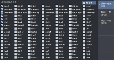

致远电子提供的PA系列功率分析仪全系支持IEC谐波测试功能,PA功率分析仪将原始采样点进行DFT处理,将信号分解成不同频率的谐波进行分析,根据IEC61000-4-7的规范计算出相应结果并显示数据,包括谐波/间谐波子组、功率谱、谐波/间谐波指标。
同时PA系列功率分析仪可以选择显示标准,实现IEC61000-3-2标准的显示与对比,如下图所示,用户可以自己选择A/B/C/D类别设备,选择50Hz/60Hz频率,选择对应标准和类别之后,PA功率分析仪会自动显示出谐波列表和对应类别的限制。
除了显示以外,PA功率分析仪还可以对相应数据进行存储导出,便于用户进行长时间记录、分析数据。
