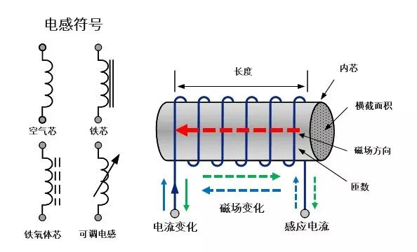

以圆柱型线圈为例,简单介绍下电感的基本原理
如上图所示,当恒定电流流过线圈时,根据右手螺旋定则,会形成一个图示方向的静磁场。而电感中流过交变电流,产生的磁场就是交变磁场,变化的磁场产生电场,线圈上就有感应电动势,产生感应电流:
  • 电流变大时,磁场变强,磁场变化的方向与原磁场方向相同,根据左手螺旋定则,产生的感应电流与原电流方向相反,电感电流减小;
  • 电流变小时,磁场变弱,磁场变化的方向与原磁场方向相反,根据左手螺旋定则,产生的感应电流与原电流方向相同,电感电流变大。
以上就是楞次定律,最终效果就是电感会阻碍流过的电流产生变化,就是电感对交变电流呈高阻抗。同样的电感,电流变化率越高,产生的感应电流越大,那么电感呈现的阻抗就越高;如果同样的电流变化率,不同的电感,如果产生的感应电流越大,那么电感呈现的阻抗就越高。

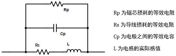

实际电感的特性不仅仅有电感的作用,还有其他因素,如:
  • 绕制线圈的导线不是理想导体,存在一定的电阻;
  • 电感的磁芯存在一定的热损耗;
  • 电感内部的导体之间存在着分布电容。
因此,需要用一个较为复杂的模型来表示实际电感,常用的等效模型如下:
等效模型形式可能不同,但要能体现损耗和分布电容。根据等效模型,可以定义实际电感的两个重要参数。
自谐振频率(Self-Resonance Frequency)
由于Cp的存在,与L一起构成了一个谐振电路,其谐振频率便是电感的自谐振频率。在自谐振频率前,电感的阻抗随着频率增加而变大;在自谐振频率后,电感的阻抗随着频率增加而变小,就呈现容性。
品质因素(Quality Factor)
也就是电感的Q值,电感储存功率与损耗功率的比,Q值越高,电感的损耗越低,和电感的直流阻抗直接相关的参数。自谐振频率和Q值是高频电感的关键参数

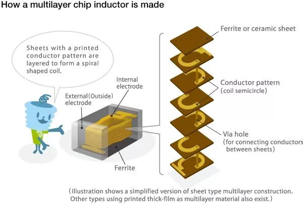

2.2 多层片状电感(Multilayer Type)
多层片状电感的制作工艺:将铁氧体或陶瓷浆料干燥成型,交替印刷导电浆料,最后叠层、烧结成一体化结构(Monolithic)。
引自The Wonders of Electromagnetism
多层片状电感的比绕线电感尺寸小,标准化封装,适合自动化高密度贴装;一体化结构,可靠性高,耐热性好。

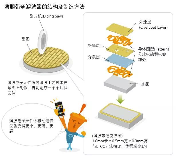

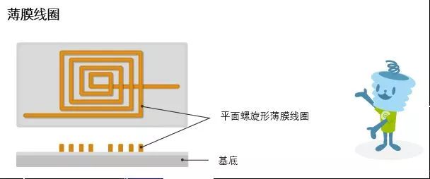

2.3 薄膜电感(Thin Film Type)
薄膜电感采用的是类似于IC制作的工艺,在基底上镀一层导体膜,然后采用光刻工艺形成线圈,最后增加介质层、绝缘层、电极层,封装成型。
薄膜器件的制作工艺,如下图所示
光刻工艺的精度很高,制作出来的线条更窄、边缘更清晰。因此,薄膜电感具有
  • 更小的尺寸,008004封装
  • 更小的Value Step,0.1nH
  • 更小的容差,0.05nH
  • 更好的频率稳定性
