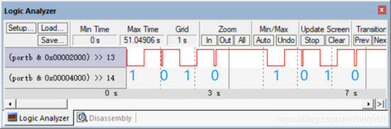

把实战三、四、五的源程序加在一起,编译下载到单片机中,会看到LED【长短长短】有节奏的显示二进制1010,说明主循环周期是6us,软件仿真示波器显示如下,低电平是点亮。
不同的开发板,数据会不同,如果全部是0或全部是1表示溢出,修改Main.cpp中的量程,【1000*1000对应周期单位是1us,100*1000是10us,以此类推。】,如果都是0,这个数加大,否则减小。这种显示方式还有一个更好的用途就是显示错误代码,0表示正常,1-15表示各种异常,当然还可以用作其它用途。
