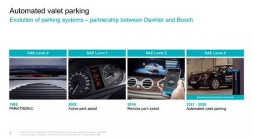

作为汽车工业强国,德国人很早就在泊车这个场景启用先进的自动化成果。1995年,博世和戴姆勒一起开发了使用超声波雷达的泊车辅助功能。2008年,双方开始研发作为智能汽车标准配置,可以在停车时解放驾驶员双手双脚的APA(AutoParkingAssist,自动泊车辅助)。
对博世与戴姆勒来说,“AVP自主代客泊车”也不是一个新鲜词汇。最早于2015年,双方就开始合作研发AVP功能。2017年,双方在梅赛德斯·奔驰博物馆进行公开测试。

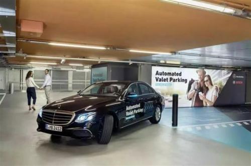

在对AVP进行应用的设想中,它将完全解除车主停车难的痛苦,车主位于停车场时,只需在手机上点击自主泊车或召唤车辆,搭载了AVP功能的车辆就会自行寻找车位、自动泊入,或是自行泊出并自动驶至停车场内指定地点,在这个过程中,人不仅不需要在车上操作,甚至也无须在一旁监视。因此,在SAE的自动驾驶功能分级上,AVP隶属L4级自动驾驶。

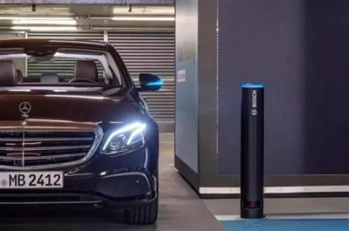

相对于APA等技术来说,AVP显著的特点是,由于车内无人,需要整套系统能够实现更精准的感知、拥有更强大的算力或者更先进的自动驾驶算法。由此,在AVP的技术实现上,已经开始出现不同道路——一派信奉“单车智能”,希望在自动驾驶车辆上配置更强大的传感器、计算单元、处理算法,让车辆化身老司机。另一派更相信“云端互联”,希望更多的感知、计算工作由车外的基础设施完成,然后通过网络将结果或命令传递给车辆,让车辆主要完成指令控制工作。
博世与戴姆勒此次合作选择的路线是“云端互联”,并且把这条路走到了极致——博世智能网联事业部创新业务发展总监王挺告诉路由社,博世提供的方案,可以支持戴姆勒的车辆在“零感知”的状态下实现AVP,车辆只需解析、执行云端传来的驾驶命令。
不依靠单车智能意味着,在车辆之外的基础设施建设上,需要做大量的工作。这些工作包括:
1、在停车场内安置激光雷达,用以感知车辆位置以及车位是否可用。
2、为停车场配置一台算力强大的停车场管理服务器(GMS,Garage Management Server),由其作为
3、基于WiFi建立车辆和停车场之间的通信,让双方彼此“心意相通”。
4、建立一个云平台,打通手机、车辆、停车场,提供安全验证等服务。
在双方分工中,上述的工作主要由博世完成,戴姆勒所做的工作集中在车辆的控制层面。路由社了解到,这一方案对车辆有较为全面的电子化要求,需要配备通信模块、电子转向、自动变速箱、无钥匙启动和自动制动能力,这些能力需要由车企去整合。此外,上述提到的对云端指令进行解析的软件,由双方联合研发,在量产时会被固化在车辆的ECU/域控制器中。
在整个方案中,技术明显更倚重于停车场基础设施,其原理像是停车场在场内布置“上帝视野”和“中枢大脑”,去指导无人车怎么开,而不是让车辆通过自身的能力像人类司机一样找车位。
王挺向路由社解释,具体到AVP这个场景,博世之所以将重心放在停车场的改造上,是因为无论在效率还是安全上,集权式的统一调控都比车辆自己找车位的模式更好。
