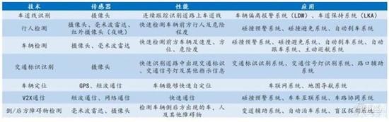

先进驾驶辅助系统(Advanced Driver Assistant System),简称ADAS,是利用安装于车上的各式各样的传感器, 在第一时间收集车内外的环境数据, 进行静、动态物体的辨识、侦测与追踪等技术上的处理, 从而能够让驾驶者在最快的时间察觉可能发生的危险, 以引起注意和提高安全性的主动安全技术。
汽车传感器装备的目的不同,可以分为提升单车信息化水平的传统微机电传感器(MEMS)和为无人驾驶提供支持的智能传感器两大类。MEMS 在汽车各系统控制过程中进行信息的反馈,实现自动控制,是汽车的“神经元”。而智能传感器则直接向外界收集信息,是无人驾驶车辆的“眼睛”。

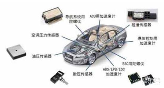

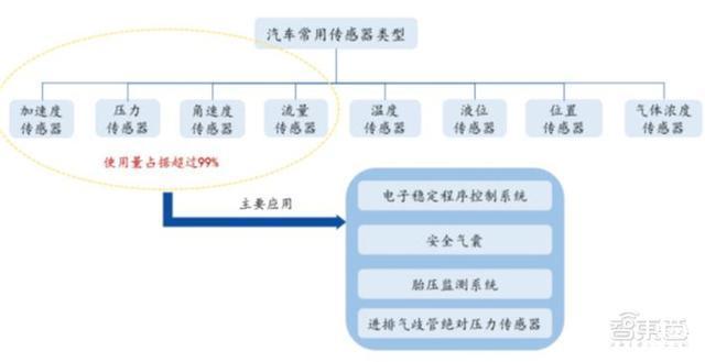

MEMS 传感器是在半导体制造技术基础上发展起来,采用微电子和微机械加工技术制造出来的新型传感器。MEMS 传感器广泛应用于电子车身稳定程序(ESP)、防抱死(ABS)、电控悬挂(ECS)、胎压监控(TPMS) 等系统。其中,压力传感器、加速计、陀螺仪与流量传感器是汽车中使用最多的 MEMS 传感器,占汽车 MEMS 系统的 99%。

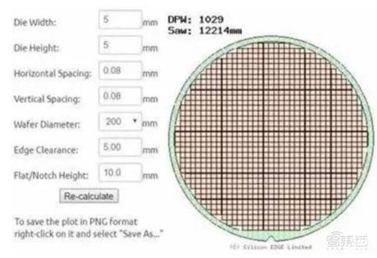

2)批量生产:以单个 5mm5mm 尺寸的 MEMS 传感器为例,用硅微加工工艺在一片 8英寸的硅片晶元上可同时切割出大约 1000 个 MEMS 芯片,批量生产可大大降低单个MEMS 的生产成本 。

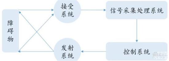

毫米波雷达是指利用波长 1-10nm,频率 30GHZ-300GHZ 的毫米波,通过测量回波的时间差算出距离。毫米波雷达始用于军事领域,随着技术水平的提升,开始逐渐应用于汽车领域。

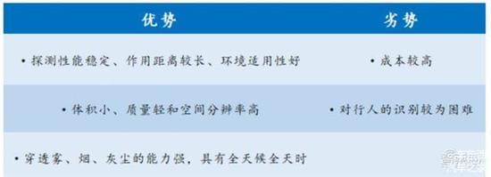

毫米波雷达的优势主要为以下 3 个方面:1)探测性能稳定、作用距离较长、环境适用性好。2)与超声波雷达相比,体积小、质量轻和空间分辨率高的特点。3)与光学传感器相比,毫米波雷达穿透雾、烟、灰尘的能力强,具有全天候全天时的特点。但也存在着成本较高,对行人的识别较为困难等不足之处。

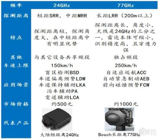

77 GHz 在性能和体积上都更具优势。目前车载雷达的频率主要分为 24GHZ 频段和77GHZ 频段。与 24GHz 毫米波雷达相比,77GHz 的距离分辨率更高,体积更是小了三分之一。2018 年,中国新车评价规程(C-NCAP)将自动紧急制动系统(AEBS)纳入评分体系,从而将带动 77GHz 毫米波雷达在未来的市场需求。而从长远来看,77GHz毫米波雷达的体积更小、探距更长,使得其较 24GHz 毫米波雷达将具备更大的市场空间。
▲毫米波雷达 24GHz 和 77GHz 比较
24GHz 与 77GHz 毫米波雷达兼备于 ADAS 的长短距检测。毫米波雷达因其硬件体积小,且不受恶劣天气影响,被广泛应用在 ADAS 系统之中。24GHz 目前大量应用于汽车的盲点监测、变道辅助。雷达安装在车辆的后保险杠内,用于监测车辆后方两侧的车道是否有车、可否进行变道。77GHz 雷达在探测精度与距离上优于 24GHz 雷达,主要用来装配在车辆的前保险杠上,探测与前车的距离以及前车的速度,实现的主要是紧急制动、自动跟车等主动安全领域的功能。完全实现 ADAS 各项功能一般需要“1长+4 中短”5 个毫米波雷达,奥迪 A8 搭载 5 个毫米波雷达(1LRR+4MRR),奔驰 S 级搭载 6 个毫米波雷(1LRR+6SRR)。目前 77GHz 的毫米波雷达系统单价在 1000元左右,24GHz 毫米波雷达单价在 500 元左右。

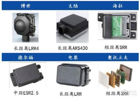

毫米波雷达关键技术被外商垄断,集中度较高。在全球毫米波雷达市场上,占主导地位的是德国、美国、日本等国家。目前毫米波雷达技术主要由大陆、博世、电装、奥托立夫、Denso、德尔福等传统零部巨头所垄断;其中,77GHz 毫米波雷达技术被垄断于博世、大陆、德尔福、电装、TRW、富士通天、Hitachi 等公司手中。2016年,博世和大陆全球毫米波雷达市场占有率均为 17%,并列第一;电装、海拉并列第二,市场份额为 11%,采埃孚占据 8%,德尔福占据 6%,奥托立夫占据 4%。前七大供应商巨头市场占有率达到 73%。
▲毫米波雷达海外主要供应商及产品

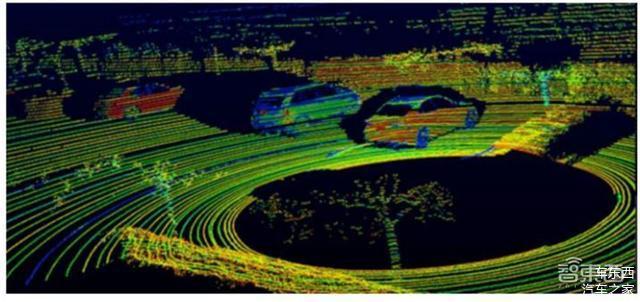

激光雷达是一种综合的光探测与测量系统,通过发射接受激光束,分析激光遇到目标对象后的折返时间,计算出目标对象与车的相对距离。目前常见的有 8 线、16 线、32 线激光雷达。激光雷达线束越多,测量精度越高,安全性越高。 激光雷达并不是新鲜事物,早已在航空航天、测绘等领域进行了应用。随着汽车智能化的发展,L3 级别自动驾驶中开始应用激光雷达,由于其高精度、实时 3D 环境建模的特点将成为 L3-L5 阶段中最为关键的传感器。
▲激光雷达工作原理
▲Velodyne HDL-64E 激光雷达 3D 呈像

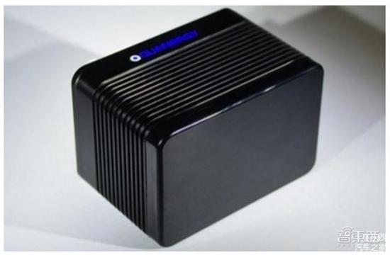

激光雷达固态化是未来趋势,存在小型化、低成本优势。业内降低激光雷达成本主要有两个方式:1)取消机械旋转结构、采用固态化技术根本性降低激光雷达成本。固态激光雷达体积更小,方便集成,并且系统可靠性提升,因此激光雷达有向固态发展的趋势。2)降低激光雷达线数,组合使用多个低线数激光雷达。从机械旋转式过渡到混合固态再到纯固态激光雷达,随着量产规模的扩大、技术迭代更新,成本不断降低,激光雷达也在不断向小型化、低功耗、集成化发展。
▲Quanergy S3 固态激光雷达

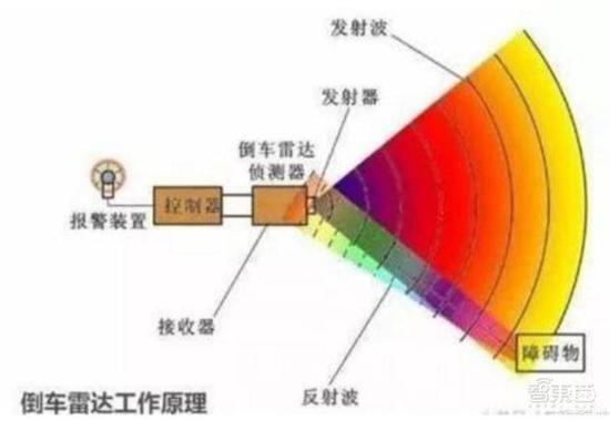

超声波雷达的工作原理是通过超声波发射装置向外发出超声波,到通过接收器接收到发送过来超声波时的时间差来测算距离。超声波雷达在自动驾驶中,其基础应用为泊车辅助预警以及汽车盲区碰撞预警功能。超声波雷达成本低,短距离测量中具有优势,探测范围在 0.1-3 米之间,而且精度较高,因此非常适合应用于泊车。但测量距离有限,且很容易受到恶劣天气的影响。
▲超声波雷达工作原理

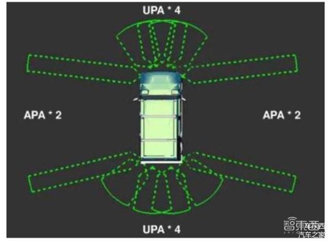

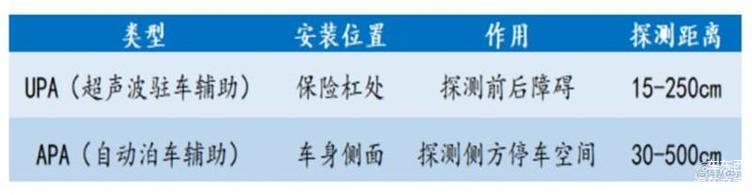

自动泊车普及激发超声波雷达需求。超声波雷达一般安装在汽车的保险杠或者侧面,前者称为 UPA,一般用于测量汽车前后障碍物,后者称为 APA,用于测量侧方障碍物。APA 超声波传感器是自动泊车辅助系统的核心部件,探测距离较远,可用作探测车位宽度,获得车位尺寸及车辆的位置信息。超声波雷达主要应用于倒车雷达,以及自动泊车系统中近距离障碍监测。倒车雷达已经由高端车型下沉到中低端车型,渗透率较高,前装率达 80%左右。倒车雷达系统通常需要 4 个 UPA 超声波雷达,自动泊车雷达系统需要 6-12 个超声波雷达,典型配置是 8 个 UPA+4 个 APA。
▲超声波雷达在汽车中的应用
▲UPA、APA 超声波雷达比较

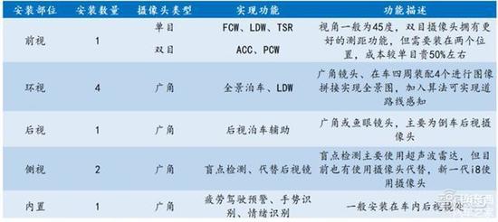

ADAS 系统配套 6 个以上摄像头。根据不同 ADAS 功能的需要,摄像头的安装位置也有不同。主要分为前视、后视、侧视以及内置。实现自动驾驶时全套 ADAS 功能将安装 6 个以上摄像头,前视摄像头因需要复杂的算法和芯片,单价在 1500 元左右,后视、侧视以及内置摄像头单价在 200 元左右。ADAS 的普及应用为车载摄像头传感器带来了巨大的市场空间。
▲摄像头安装位置及特点
短期内单目摄像头为主流技术路线。前视摄像头 ADAS 系统可分为搭载单目摄像头和搭载双目摄像头两种技术路线。相比单目摄像头,双目摄像头的功能更加强大,测度更加精准,但成本比较高,因此多搭载于高档汽车。双目摄像头的方案在成本、制造工艺、可靠性、精确度等综合因素的制约下,导致其难以在市场上推广,而单目摄像头低成本可靠性的解决方案,搭配其他传感器,完全可以满足 L1,L2,以及部分 L3 场景下的功能。因此在现有的市场环境下,单目摄像头的解决方案依然会是主流。

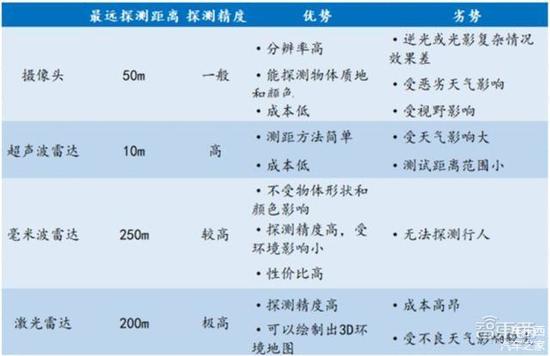

环境感知传感器是汽车的眼睛,毫米波雷达综合优势突出。智能化时代背景下,环境感知显得尤为重要,不同传感器的原理和功能各不相同,在不同的场景里发挥各自的优势,难以相互替代。毫米波雷达综合优势突出,有望率先成为 ADAS 系统主力传感器。
▲各种传感器优劣势比较
▲毫米波雷达综合优势突出
单种传感器特性突出,均不能形成完全信息覆盖,多传感器融合是未来发展必然趋势。并且为Level3-Level5 级自动驾驶方案的实现提供了必要的技术储备。目前自动驾驶环境感知的技术路线主要有两种:一种是以特斯拉为代表的视觉主导的多传感器融合方案,另一种是以低成本激光雷达为主导,典型代表如谷歌Waymo。国外主流车企如特斯拉、奥迪、通用等均发布了其自动驾驶汽车多传感器规划。多传感器融合对于保证车辆对周边环境的全局定位和理解是至关重要的。
