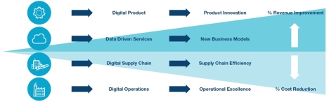

工厂的数字化正在改变价值链的各个方面,并直接影响企业的顶线和底线。最常讨论的是创新,它可以解锁新的收入来源,例如新产品、新服务或二者的某种组合。数字化生产、处理的使用以及边缘数据的分析都需要新的产品创新,而元数据的收集则产生了优化控制、维护和使用的新服务。数字化生产的两个方面都存在于价值链的不同部分,直接影响收入表现。另一方面,降低成本的举措侧重于提高供应链效率和优化运营绩效。这些改进要求在自己的工厂中采用功能更强大的产品和服务。实现工业4.0的线下效益必须要采用新产品创新。根据人们利用工业4.0解决方案的方式,网络安全策略将发生变化,以确保在工厂中成功采用和扩展数字解决方案。
图1.工厂的数字化正在改变价值链的各个方面,并直接影响企业的顶线和底线。

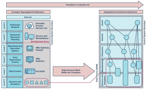

网络安全策略也将根据普遍数字解决方案在工业控制回路边缘的整合方式而有所变化。传统的工业自动化架构迥然不同,并且依赖于将现场设备的控制与工厂的其他信息系统、服务和应用隔离,以防范网络安全威胁。此外,实际的现场设备通常是具有有限数据交换和边缘处理的点对点解决方案,这就限制了任何一个设备对系统造成的网络安全风险。颠覆这种典型的架构并非易事,需要采用分阶段的方法。工业4.0解决方案的积极采用者将需要确定他们希望在工厂中整合新技术的深度,并推动实现这些愿望的网络安全策略。新的工业自动化架构有望显得与众不同。传统上使用普渡模型或类似模型将工厂划分为五个不同的级别,而未来的工厂架构可能并不等同于这一模型。未来的现场设备将检测和执行与制造执行和控制相结合。这些设备不仅会在工厂中联网成一个整合互联架构,而且其中一些设备将直接连接到企业系统、互联网和云服务,这极大地增加了任何一台设备给系统带来的网络安全风险。无论以何种方式感知未来的工业4.0架构,实现最终目标都将采用多管齐下的方法和网络安全策略,该策略与在工厂中整合数字解决方案的意识强度有关。
图2.过渡到完全数字化的工业4.0工厂。

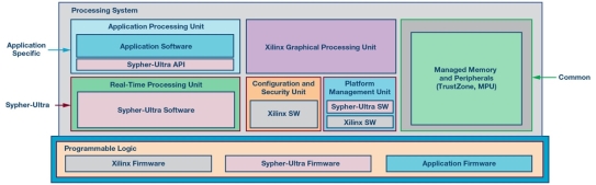

图4.ADI公司的Sypher-Ultra实施。

通过利用FPGA的Xilinx® Zinq® UltraScale+™ MPSoC (ZUS+)系列,ADI公司开发了Sypher™-Ultra,其通过具有多层安全控制的高保证加密系统,为要生成和处理的数据的完整性提供更高的可信度。它利用ZUS+的安全基础以及ADI公司开发的其他安全功能,助力终端产品满足安全要求,如NIST FIPS 140-2、IEC 62443或汽车EVITA HSM。Sypher-Ultra位于嵌入式ZUS+功能和最终应用之间,为设计团队提供单芯片解决方案以实现安全操作。为了提供高保证安全性,Sypher-Ultra平台采用可信执行环境(TEE),为静止和传输中的安全数据提供基础。与安全相关的功能主要在实时处理单元和可编程逻辑中执行,使设计团队能够在应用处理单元内轻松添加其应用。该设计使产品团队无需掌握安全设计和认证的所有复杂之处,同时确保能够安全操作。
制定实现更高设备级安全性的途径充满挑战,特别是考虑到上市时间限制要满足数字工厂要求苛刻的实施步伐时。实施安全性极其复杂,需要独特的技能组合和流程。ADI公司的安全平台为设计团队提供了一种解决方案,可以在靠近工业控制回路的边缘实现安全性。为产品设计团队解决实施复杂性,例如安全设计、安全标准认证和漏洞分析,可以大大降低风险,缩短设计时间。ADI公司的解决方案在通用平台上提供易于使用的安全API,可在单个FPGA上实现高保证安全性和更高级别应用的共存。ADI公司的Sypher-Ultra产品允许安全使用Xilinx Zynq UltraScale+ MPSoC (ZUS+)系列来隔离敏感的加密操作,并防止对敏感IP的未授权访问,敏感IP通过边缘的硬件安全性为互联工厂提供路径。
