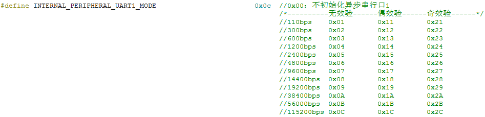

    1、打开config.h文件,对如下图所示的宏进行设置,0x0c表示将当前串行口UART1的波特率设为115200bps,无效验。

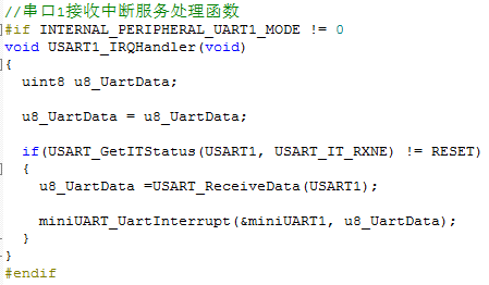

    2、打开main.c文件,可以在其中断服务函数中,完成接收逻辑的代码编写,如下图所示。此代码表明,当串行口收到1个字节的数据后,将触发串行口中断,在中断服务程序中,将接收到的1字节数据取出,送u8_UartData变量,然后将此变量传递给miniUART_UartInterrupt函数进行处理。
