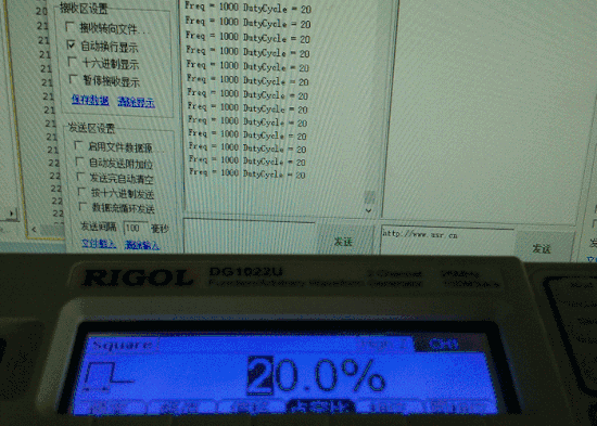

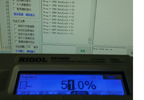

笔者实验测试的方法和上一篇文章一样,通过信号发生器产生PWM信号,通过串口发送频率和占空比到上位机(上位机串口助手显示其数值)。(没有信号发生器的朋友可以结合上一篇文章PWM输出做信号源;在同一块板子上也可以使用不同定时器,将PWM输出引脚接在捕获输入引脚)
实验现象:不同频率的实验现象请看上一篇文章(该文章提供的工程笔者也是进行了大量不同频率的测试,误差在几Hz属正常范围)。
1000Hz、20% - 80%占空比现象:
1000Hz、51% - 58%占空比现象:

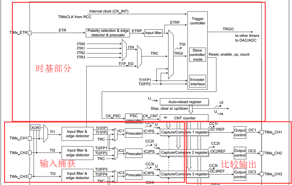

Ⅲ、原理描述

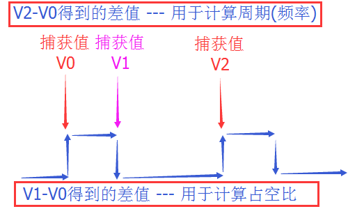

笔者将捕获PWM波形简单画了一个示意图:
从上面的示意图可以看得出来我们需要捕获三个值(两个上升沿 和 中间的下降沿)。两个上升沿用于计算一个波形的周期(也就是可以计算其频率),因为捕获的“周期差值”就是脉冲数,而通过配置,我们可以知道每一个脉冲数的时间,这样就知道整个“周期差值”的时间。得到了“占空比差值”和“周期差值”,波形的占空比就得到了。
笔者将TIM分为三大块:时基部分、比较输出和输入捕获,请看下面截图“通用TIM框图”。
前面的文章已经将“时基部分”的一些基础知识讲述过了,“时基部分”的功能是比较有用的,它除了可以用来延时(定时)之外,它还可以拿来触发其他一些功能,如:触发DA转换、AD采集等。
上一篇文章讲述的就是图中比较输出部分,比较输出部分功能相对比较简单。
该文主要讲述“输入捕获”部分,这部分输入的通道1与2、通道3与4可以相互协作。该文只使用了TIM5的通道3,捕获输入信号频率。
通用TIM框图:
上面两图截取“STM32F4x5、x7参考手册”建议下载手册参看。

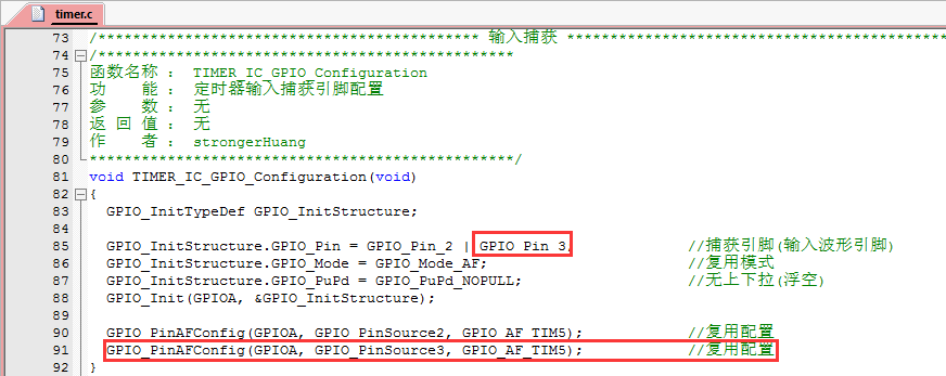

1.TIM输入捕获引脚配置
该函数位于timer.c文件下面;
主要增加了一路引脚。
注意2点:
A.引脚与通道对应:这个需要参看“数据手册”,该文TIM5通道3对应的引脚就是PA2.
B.复用配置:GPIO_PinAFConfig(GPIOA, GPIO_PinSource2, GPIO_AF_TIM5);
这个地方对于F1转F0、F4等的朋友需要注意,更加芯片系列及库的不同,他们之间存在一定的差异。

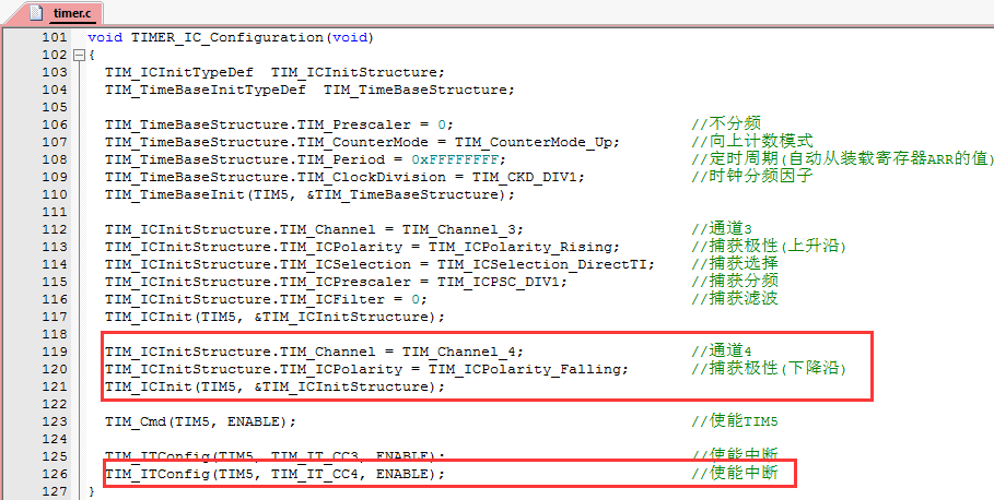

2. TIM输入捕获配置
该函数位于timer.c文件下面;
和上一篇文章实例比:增加了TIM5通道4的配置。同时,分频值也改为了不分频。
“时基部分”是在前面两篇文章讲述过的,这里主要对“输入捕获”部分理解,主要5个参数:
捕获通道:就是我们捕获的通道;
捕获极性:就是我们捕获脉冲的高还是低电平;
捕获选择:是直接捕获该通道,还是上面说的1,2通道协助捕获;
捕获分频:对捕获的脉冲分频;
捕获滤波:过滤掉波形;

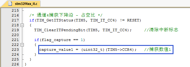

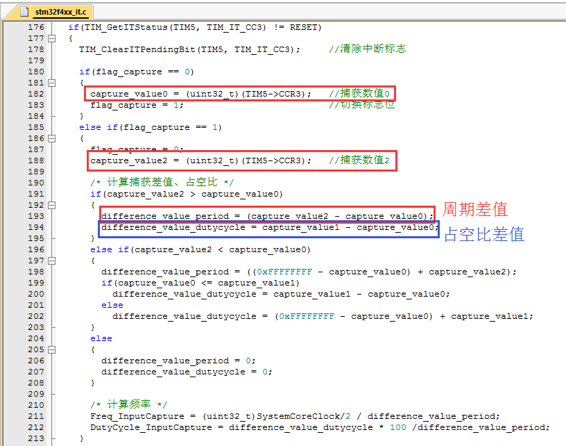

3. 计算捕获波形频率原理
该函数位于stm32f4xx_it.c文件下面;
该函数是TIM捕获波形的中断函数,同一个(TIM5)中断入口,有两个通道通道,也是计算频率和占空比重要的函数;
结合原理描述中“示意图”可以知道,我们需要捕获3个值:V0、V2和V1。
V0和V2是在通道3捕获:
capture_value0 = (uint32_t)(TIM5->CCR3);
capture_value2 = (uint32_t)(TIM5->CCR3);
V1在通道4捕获:
capture_value1 = (uint32_t)(TIM5->CCR4);
其中有一个标志位flag_capture是用于标志我们捕获的状态,我们捕获了V0将flag_capture = 1就是告诉程序我们要捕获V1 和 V2的值了。
