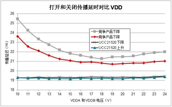

UCC21520通过在高侧和低侧之间实现传播延迟和延迟匹配的领先性能,改善了这些集成优势。因为它更快地导通且减少了所需的死区时间,即较高损耗的体二极管导通时的死区时间,所以减少了与开关相关的损耗。这些参数也较少依赖于VDD,因此您可以放宽系统其余部分的电压容差设计余量,如图1中的基准数据所示。图1还强调了UCC21520在VDD上的线性性能比竞品的性能要高得多。
图1:德州仪器(TI)的UCC21520传播上升/下降延迟相较于VDD和竞品而言
