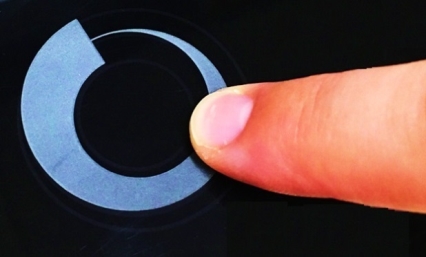

触控滚轮技术的出现使微波炉和烤箱的复杂用户界面得到了简化。作为本系列文章的第一篇,本文介绍了几种方法,揭示电容式触控传感器如何帮助家电设计师应对用户界面设计的挑战。
简化常用功能
使设备更易于使用的第一步是减少激活常用功能的步骤。输入烹饪时间或设置烘焙温度通常需要几个步骤,并且许多设备使用数字键盘来执行此任务。如果可以将击键输入过程简化为一次触摸和拖动交互,会怎么样?

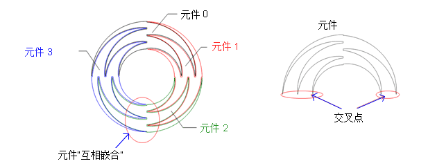

触控滚轮通过测量几个传感电极电容的变化来检测手指周围的位置。触控滚轮非常适合输入参数,因为用户只需触摸轮上的任何位置,然后顺时针或逆时针拖动手指即可增加或减少某个值。最终结果是将几次击键减少到一键操作。
图1展示了典型触控滚轮的图案几何形状。如图所示,其上有4个相同的传感元件,可以安装在印刷电路板上的覆铜区。传感元件相互嵌合。当手指在滚轮上顺时针或逆时针移动时,会减少手指和当前传感器之间的表面积重叠,并增加手指和下一个相邻传感器之间的表面积重叠。表面积的变化导致元件电容的可测量变化。触控滚轮元件之间电容的变化经软件处理成触控位置。
说明:
 图1:电容式触控滚轮传感器
