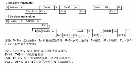

stm32 I2C主机发送功能在网上有很多例程,调试也很容易,从机发送数据的介绍很少,鉴于本人刚开始调试单片机程序不久,花了一整天也没调试通,最后在部门领导的帮助下,通过示波器及单步调试程序,查看寄存器状态值,终于实现了。下面主要介绍下从机发送数据注意事项。(附带例程)

3、附图1,为从机发送器的传送时序图,截图于参考手册,图中说明部分讲述了怎样能清除事件,这点很重要,每次事件是都要去清除才可以去检测下一个事件,否则很可能检测不到其他事件,我当初就是死在这上面的。

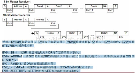

4、需要的数据发送完成了,根据附图1和2可知,主机需要发送一个NACK,从机有NACK应答,当你以为这样可以的时候就大错特错了。文档中有句话,要在读倒数第二个字节之后发送,而非所有字节发送完成再发送。仔细看附图1中说明部分[EV3:TxE=1,写DR将清除该事件;移位寄存器非空。],如果不清除该事件的话,那对不起,你根本就检测不到EV3-2事件。所以在需要传输的数据传输完时,再向DR寄存器中写入一个数据后发送NACK就行了,这个数据是我们不需要的,写什么不重要,目的是为了清除事件(EV3)罢了(也可以在最后一个数据之前发送NACK,就不需要写入无用数据了,这里没有测试其他办法就不赘述了)
