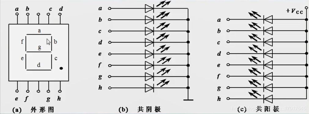

数码管是一种应用很普遍的显示器件,从单片机、ARM到许多微型机控制系统及数字化仪器仪表中都用到数码管作为显示输出。
数码管的主要部分是七段发光_极管;数码管分为共阴极和共阳极两种;为了保护各段 LED ,需外加限流电阻。有的产品还附带有一个小数点,故有人叫其为八段式发光二极管。
在这里插入图片描述

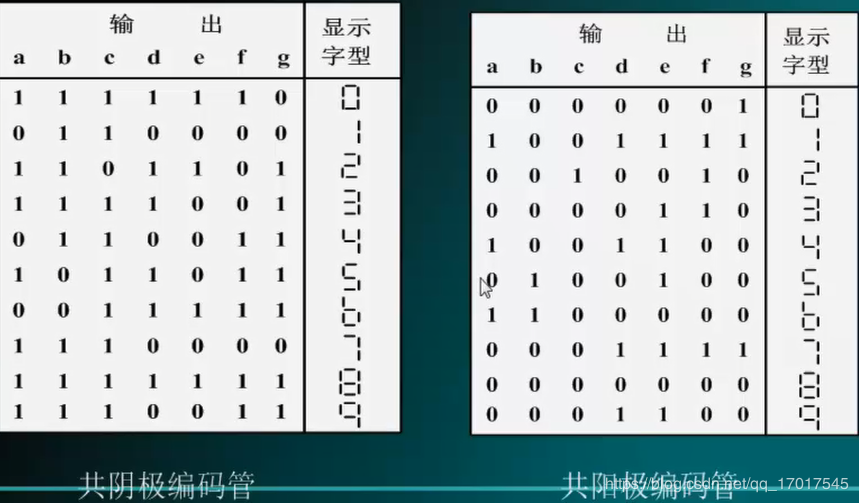

由7个发光段的不同组合,从而实现十六进制数的显示。线面分别是共阴极和共阳极0-9的编码表。

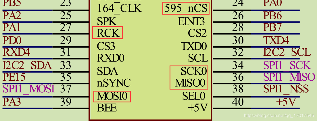

3.继续找595_nCS、SCK0、MOSI0、MISO0、RCK 对应引脚。
在这里插入图片描述
在这里插入图片描述
在这里插入图片描述
由结果可知,595nCS、RCK、SCK0、MISO0、MOSI0 分别对应连接核心板上的 23、24、30、31、32引脚。

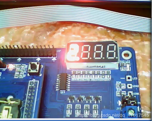

实验1:驱动第一个数码管显示0(软件模拟)
综合上面的分析,我们可以把需要用的引脚与CPU的连接关系列出来:
smgA1—PC8:0 导通
RCK—PA1
SCK0—SPI1SCK—PA5
MISO0—PA6
MOSI0—PA7
595_nCS—PA0

  //------------数码管的控制------------
//smgA1---PC8: 0  //RCK--PA1  //SCK--PA5 //MISO0---PA6   //MOSI0---PA7 //595_nCS----PA0
//1、smgA1 PC8=0  595_nCS=0,
GPIO_ResetBits(GPIOC, GPIO_Pin_8);
GPIO_ResetBits(GPIOA, GPIO_Pin_0);
//2、SCK0 上升沿  MOSI0 数据输入   完成这个数据的通信 00100100
data=0x24;
for(i=0;i<8;i++)
GPIO_ResetBits(GPIOA, GPIO_Pin_5);   //pa5=0
if((data&0x01)==0x00)
GPIO_ResetBits(GPIOA, GPIO_Pin_7);
else
GPIO_SetBits(GPIOA, GPIO_Pin_7);
GPIO_SetBits(GPIOA, GPIO_Pin_5);  //pa5=1
data>>=1;
//3、RCK上升沿进行锁存
GPIO_ResetBits(GPIOA, GPIO_Pin_1);
Delay_MS(2);
GPIO_SetBits(GPIOA, GPIO_Pin_1);
