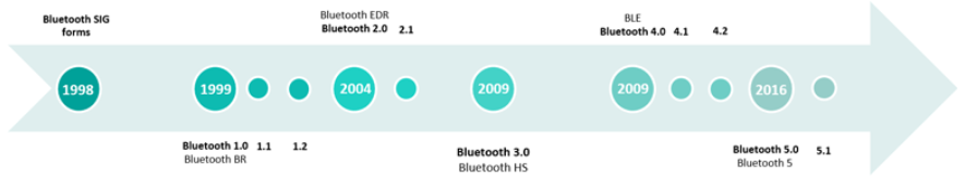

为了更好地理解蓝牙BR / EDR和BLE的不同之处,重要的是要参考这个无线技术的演进历史。它们都是由蓝牙特别兴趣小组(Bluetooth SIG)开发的,该小组负责管理所有蓝牙协议。随着开发的进行,Bluetooth SIG发布了一个新规范以引入改进。图2中的时间线显示了已发布的蓝牙规范以及蓝牙BR,蓝牙EDR,BLE和蓝牙5.0。
图片.png?imageView2/2/w/550
2.时间表显示了多年来每个蓝牙规范的发布。

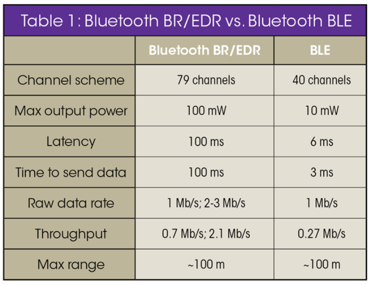

让我们比较蓝牙BR / EDR和BLE之间的异同。一个好的起点是协议的物理层(PHY)。PHY包含用于调制和解调模拟信号并将其转换为数字符号的电路。PHY的差异是使每个协议适应特定应用的因素之一。BR / EDR和BLE不同的PHY的四个特性包括信道方案,功耗,延迟和吞吐量。
信道

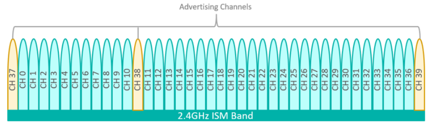

蓝牙BR / EDR和BLE都在2.4GHz ISM频段内通信,但它们划分频段的信道数不同。蓝牙BR / EDR将频段划分为间隔1 MHz的79个频道。BLE采用更简单的发射器和接收器,因此它将频带划分为间隔2 MHz的40个通道。
无论使用多少信道,蓝牙BR / EDR和BLE必须处理的一件事是干扰。 2.4-GHz ISM频段充满了发射机,充分利用了免许可频段。为了最小化干扰,蓝牙BR / EDR和BLE都采用跳频,其中无线电在一个信道上工作一段短暂的时间,然后跳到另一个信道继续通信。
BLE还为其通信方案增加了另一个元素。 BLE留有三个Advertising信道,以广播它自己。策略性地选择这三个Advertising频道的频率,使得它们不会与2.4GHz的WiFi产生干扰。一旦建立连接,无线电将继续在其他37个频道之一上进行通信。图3描绘了BLE的信道方案,并示出了三个Advertising信道位于频带内的位置。
此为BLE的信道表。
功率
功耗是蓝牙BR / EDR和BLE之间的关键区别因素,因为BLE名称中的“低能耗”!蓝牙BR / EDR使用100 mW的最大输出功率来传输大约10到100 m的数据。在大多数设备可以经常充电的日子里,这很好。然而,由于需要能够在没有充电的情况下耗尽电池电量数月或数年的产品的需求增加,这种类型的输出功率将会快速耗尽电池。
BLE提供完美的解决方案。它只需在发送或接收数据时打开发射器和接收器就可以降低能量,最大功率输出仅为10 mW,可以传输到相同的范围。BLE还以短突发的数据包发送数据,当没有发送数据包时,接收机处于空闲状态,几乎不会消耗电量。
延迟
BLE优于蓝牙BR / EDR的另一个特点是延迟。蓝牙BR / EDR大约需要100 ms才能准备好发送数据。从发射器接收数据到接收器可用数据时,还有100毫秒的延迟。在某些情况下,这会导致相当明显的延迟。它还会导致更高的功耗,因为发送数据所需的额外时间会导致更多的电池消耗。
BLE提供更低的延迟,只需3 ms即可准备发送数据。此外,从发送器接收数据到接收器可用时的等待时间仅为6 ms。这样可以更快地发送数据并节省电力。
吞吐量
此时,您可能想知道为什么有人会选择蓝牙BR / EDR而不是BLE,这主要原因是因为蓝牙BR/EDR的吞吐量远大于BLE。蓝牙BR / EDR和BLE都采用GFSK,因此从理论上讲,吞吐量的最大限制是1 Mb / s。但是,诸如协议开销,无线电限制和人为软件限制等因素限制了实际吞吐量。
实际上,蓝牙BR可以达到高达0.7 Mb / s的吞吐量,而蓝牙EDR可以达到2.1 Mb / s的吞吐量,这足以满足流媒体音频等应用的吞吐量。由于BLE以短脉冲发送数据以节省功率,因此其吞吐量面临额外限制。它只能达到0.27 Mb / s的最大吞吐量。虽然这种吞吐量不足以传输流式音频,但发送常用的传感器数据已经足够了。
很明显,每种协议的PHY差异都会导致操作参数的很大差异。表1总结了蓝牙BR / EDR和BLE之间的关键参数差别。

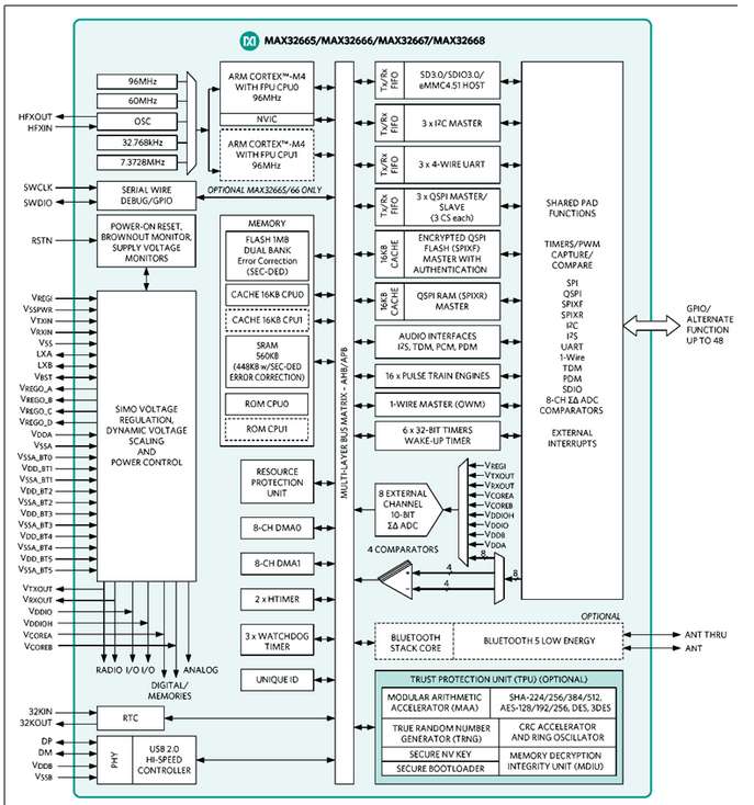

如果您想为蓝牙5做好准备,则需要一个兼容蓝牙5的微控制器来满足关键要求。其中一个例子是Maxim的MAX32666GWPBT,它具有双Arm Cortex-M4内核和专用于运行蓝牙堆栈的独立硬件(图5)。这使得两个核心完全免费用于您的应用程序。另一种选择是MAX32665低功耗Arm Cortex-M4,带浮动单元(FPU)微控制器和蓝牙5。该微控制器包括电源管理功能,如单电感多输出(SIMO)开关模式电源和动态电压调节功能可最大限度地降低功耗,因此非常适合电池供电系统。
4.面向蓝牙5的MAX32666GWPBT微控制器
