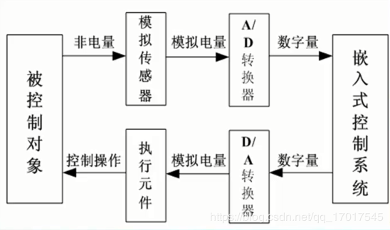

ADC,Analog-to-Digital Converter的缩写,指模/数转换器或者模数转换器
嵌入式实时闭环控制系统
在这里插入图片描述
将模拟量转换为数字量的过程称为模数( A / D )转换,完成这一转换的器件称为模数转换器(简称 ADC ) ; 将数字量转换为模拟量的过程称为数模( D / A )转换,完成这一转换的器件称为数模转换器(简称 DAC )。
模拟量主要有:电流、电压、温度、湿度、速度、湿度、亮度、压力等等。
A/D转换器至关重要,如果没有,也就没有了外界输入,控制系统相当于没有眼睛,没有耳朵
A/D转换器

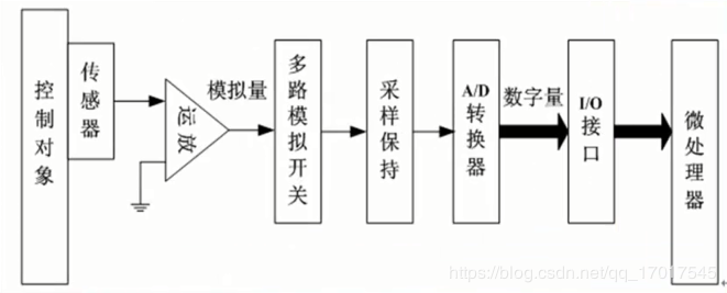

模拟信号的采集与处理
数据采集系统由模拟信号采集、A/D转换、数字信号处理三大部分组成。
在这里插入图片描述
A/D转换器是模拟信号转变成数字信号的桥梁。
传感器
现场信号在进行A/D转换之前首先要经过传感器转换为电信号,即将现场的非电信号转换为电模拟信号。
传感器就是这种能够将非电信号转换成电模拟信号的敏感元件,通常所指的信息采集主要依靠各类传感器。传感器所获取的信息通常有物理量、化学量和生物量等,而经传感器转换后的信息多数为电阻、电容、电感、电压、电流及频率与相位的变化等电学量。
在这里插入图片描述
在这里插入图片描述

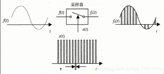

A/D转换中通常要完成采样保持和量化编码两个内容。所以AD转换是需要转换时间的。一般AD转换的时间在uS级别。
在这里插入图片描述
简析:f(t)是输入信号,s(t)是采样信号(按照一定的时间间隔给出一个脉冲,脉冲高电平的时间跟量化编码的时间有关,在高电平器件,采样器的开关闭合,fs(t)就会得到一些离散的采样值)
将采样后得到的样点幅值转换为数字量即为量化、编码的过程。量化编码过程是模/数转换的核心。所谓量化编码,就是以一定的量化单位,把数值上连续的模拟量而时间上离散的模拟信号通过量化装罝转变为数值上离散的阶跃量的过程。常见的量化编码技术有:计数式转换、双积分式转换、逐次逼近式转换、并联式转换等。

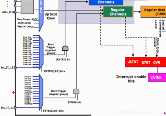

简析:
ADCx区域中有两个组,Injected Channels(注入组)、Regular Channels(规则组),举个例子:比如一个养殖场所,需要测量室内室外的温度,分别在室内室外放几个温度探头,我们长期需要对室内温度进行采集,我把室内这一组定义为“规则组”,把室外的定义为“注入组”,满足现实中的需求,一个作为常规使用,一个作为特殊使用。ADCx左侧是输入,GPIO Ports是外部的GPIO输入(使用时应将GPIO设置为模拟输入),下方是内部输入(温度、电池等),输入经过一个选择开关进入。进入ADCx之后进行数据转换(自动转换),转换完的数据存储在右侧寄存器中,下方是一些状态量,如果事先设定的话,当这些状态量发生变化,就会触发对应的中断。上方是ADC的时钟,是一个单独的时钟ADCCLK,左下方两排是触发模块,有外部触发(Ext_IT_),比如外部按键,也有内部触发(比如定时器等等);右下方是一个看门狗模块,可以对输入电压进行检测,可以设定一个域值(最大最小值),当超过这个范围,就会给NVIC一个中断。看门狗应用举例:当使用内部电池,当电池被拔掉了,看门狗检测到电压发生变化,立即产生中断,响应到内核中,马上把核心的数据保存起来等等操作。ADCx 还有一路可以输出到 DMA (DMA Request)
通道选择
有16个多路通道。 STM 32将 ADC 的转换分为2个通道组:规则通道组和注入通道组。规则通道相当于你运行的程序,而注入通道呢,就相当于中断。在你程序正常执行的时候,中断是可以打断你的执行的。同这个类似,注入通道的转换可以打断规则通道的转换,在注入通道被转换完成之后,规则通道才得以继续转换。
在工业应用领域中有很多检测和监视探头需要较快地处理,这样对 AD 转换的分组将简化事件处理的程序并提高事件处理的速度。
STM 32 ADC 的规则通道组最多包含16个转换,而注入通道组最多包含4个通道。
在这里插入图片描述
Trigger 一般是由上面简析中提到的触发模块部分产生的。

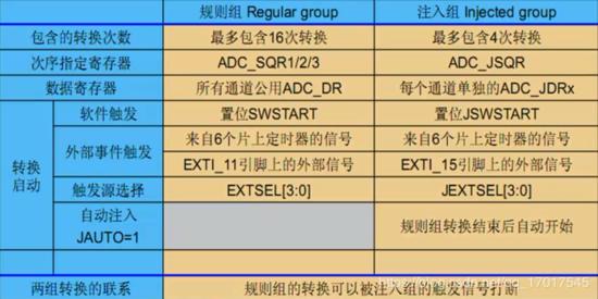

在这里插入图片描述
简析:用规则组举例解释这张表的作用。规则组最多有16次转换,保存转换指令的寄存器的优先级分别为 ADC_SQR 1/2/3,保存转换之后数据的寄存器为ADC_DR,开始装换的几种方式有软件触发(软件写寄存器)、外部事件(定时器、按键等等),触发源可以选择触发方式。

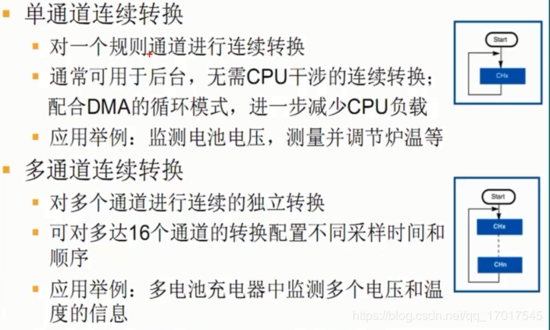

单通道连续转换
■对一个规则通逬进行连续转换
■通常可用于后台,无需 CPU 干涉的连续转换;配合 DMA 的循环模式,进一步减少 CPU 负载
■应用举例:监测电池电压,测量并调节炉温等
多通道连续转换
■对多个通逬进行连续的独立转换
■可对多达 16 个通逬的转换配置不同采样时间和顺序
■应用举例:多电池充电器中监测多个电压和温度的信息
