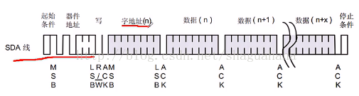

     (1)、用页写,CAT24WC01可一次写入8个字节的数据,CAT24C02/04/08/16可以一次写入16个字节的数据。
     (2)、页写操作的启动和字节写一样,不同在于传送了一字节数据后并不产生停止信号,主器件还可以被允许额外再发送7或者15个字节。
     (3)、每发送一个字节数据后CAT24WCxx产生一个应答位,并将字节地址低位加1,高位保持不变。
     (4)、若在发送停止信号之前主器件发送超过8个或16个字节,地址计数器将自动翻转,先前写入的数据被覆盖。
     (5)、接收到P+1字节数据和主器件发送的停止信号后,CAT24Cxx启动内部写周期(10ms)将数据写到数据区,所有接收的数据在一个写周期内写入CAT24Cxx.

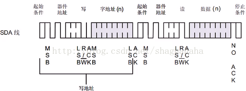

     读操作允许主器件对寄存器的任意字节进行读操作。主器件首先通过发送起始信号、从器件地址和它想读取的字节数据的地址执行一个写操作。在从器件应答之后,主器件重新发送起始信号和从器件地址,此时R/W位置1,从器件响应并随机发送应答信号,然后输出所要求的一个8个字节数据,主器件不发送应答信号但产生一个停止信号。

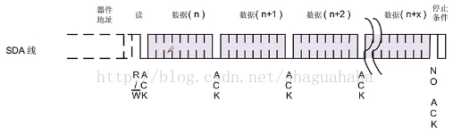

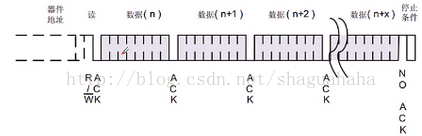

7、连续读:
     在从机给主机发送完一个8位字节数据后,主器件产生一个应答信号来响应,告诉从机主器件要求更多的数据,对应每个主机产生的应答信号,从机将发送一个8位数据字节。当主器件不发送应答信号而发送停止位时结束操作。

     (1)、读一个字节:
            u8 read_OneByte(u16 addr)  //addr表示主器件想读取的字节数据的地址,是16位的
                 u8 data;
                 I2C_Start();
                 if( EE_TYPE>AT24C016 )    //读数据时是双字节寻址
                       send_Byte(0xA0);
                       I2C_Wait_ACK();
                       send_Byte(addr>>8);   //先发送数据地址高位
                 else                         //读数据时是单字节寻址
                     send_Byte(0xA0+((addr/256)<<1));  //器件地址+数据地址高字节(数据地址一个字节表示不完,会挤到器件地址里面)
                 I2C_Wait_ACK();
                 send_Byte(addr%256); //数据地址低字节
                 I2C_Wait_ACK();
                //开始读数据
                 I2C_Start();
                 send_Byte(0xA1);   //最后一位为“1”,表示接下来是要读数据
                 I2C_Wait_ACK();
                 data=rev_Byte(0);  //"0"表示主机不需要给从机应答
                 I2C_Stop();
                 return data;
     (2)、写一个字节
           void write_OneByte(u8 data, u16 addr)   //将数据data写到从器件的地址为addr的缓冲区里面
               I2C_Start();
                       send_Byte(0xA0);
                       I2C_Wait_ACK();
                 else                         //读数据时是单字节寻址
                 I2C_Wait_ACK();
                 I2C_Wait_ACK();
                 //开始写数据
                 send_Byte(data);
                 I2C_Wait_ACK();
                 I2C_Stop();
                 delay_ms(10ms);   //延时10ms,也叫写周期
