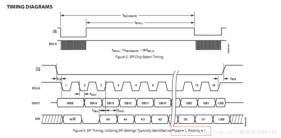

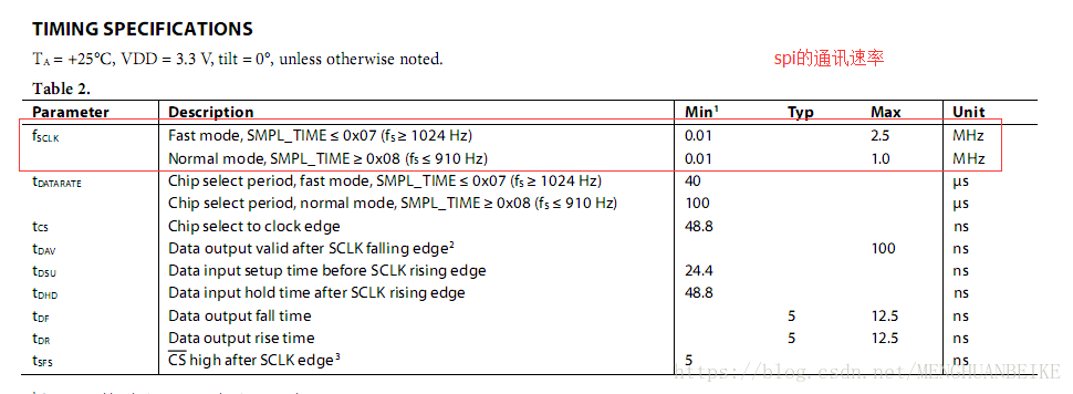

1.spi的通讯速率
从时序规格表可知该芯片的spi通讯速率最快是2.5MHz,普通模式是1MHz。

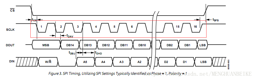

2.SPI的极性和相位
从时序图可知该芯片的相位CPHA=1(时钟空闲时高电平),极性CPOL=1(上升沿采样)
3.CS片选信号
由上图可知CS是低电平有效。
4.spi一个数据帧的位数
由图可知一个数据帧是16位的。

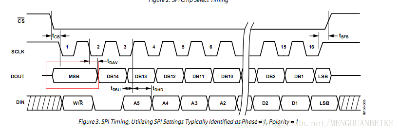

由图可知是先发高位(MSB)

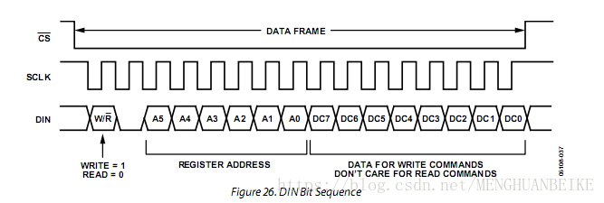

由图可知控制spi读写是由地址字节的最高位控制的,READ=0,WRITE=1

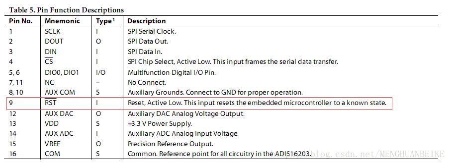

复位只需要把RST引脚拉低一会再拉高即可。

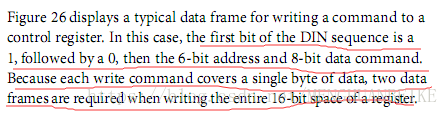

8.SPI写数据的时序控制
从手册可知该芯片写一个字节的数据需要发两帧数据,每帧数据有两个字节,高字节是寄存器地址,低字节是要写的数据内容,地址的字节还需要把字节高位置1来表示写数据。

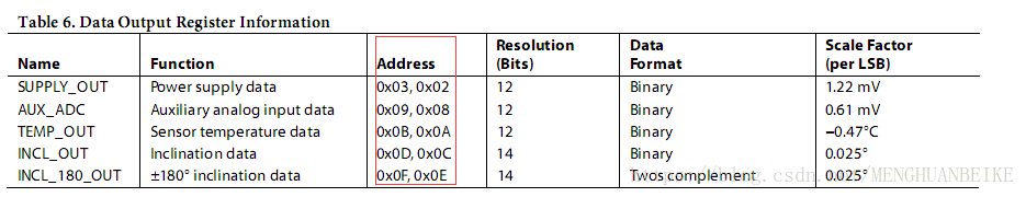

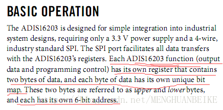

每个寄存器有两个字节的地址,对应可以存储两个字节的数据内容。

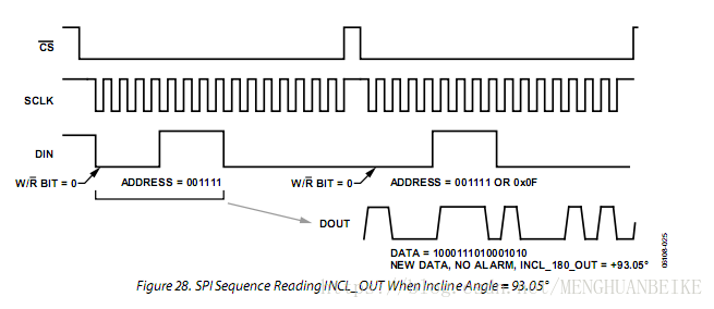

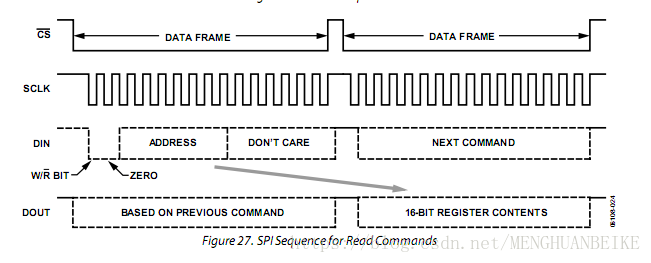

9.SPI读数据的时序控制

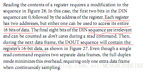

读数据的时候需要发送一个读取数据的命令帧,该数据帧分两个字节,高字节需携带寄存器的地址(6位)(寄存器有两个地址,随便一个地址都可以),地址字节高位需置1表示读操作,数据帧的低字节可以不用管(填入任意数据都可以)。芯片接收该读数据的命令帧则会通过MISO返回寄存器存储的16位数据。

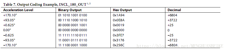

10.  ADIS16203芯片的数据解析

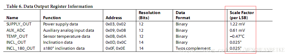

通过spi读取到的数据是16进制数,按照不同寄存器你可以乘以一个单位值就能得到采样的数据。
假如当前读取的内容是INCL_180_OUT寄存器,读到的数据值0x0019,则换算方式是:25x0.025=0.625度
下图是换算的参考表
