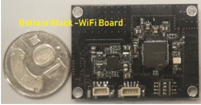

图示1-大联大世平推出基于TI产品的77G毫米波感测模块之人员计数解决方案的展示板图
由大联大世平推出的基于TI产品的毫米波传感器,能够克服楼宇自动化中感测方面的难题。毫米波技术可以提供感测范围内的物体位置和速度信息的点云(Point Cloud),该技术使用高射频,即使在各种户外气象环境如强光、黑暗、雾气、烟雾和降水中依旧表现出色。
在人数统计方案中,IWR 1642管理着所有用来追踪和统计的软件,无需外部处理器,仅需一个PC用于可视化和配置(GUI)。
