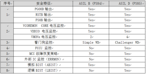

从表中可以看出ASIL B和ASIL D的区别,下面针对您想了解的各个功能安全特性做介绍。

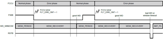

5、MCU故障恢复策略
OTP_FLT_RECOVERY_EN位启用故障恢复策略功能。此功能扩展了窗口看门狗,允许MCU执行故障恢复策略。目的是在故障事件发生后尝试恢复应用程序时不重置MCU。当MCU通过其FCCU引脚触发故障时,FS0B引脚被器件置位。
当FCCU引脚指示错误并且FS0B有效时,会发生从WDW_PERIOD到WDW_RECOVERY的转换。如果MCU在WDW_RECOVERY持续时间结束之前发送了正常看门狗刷新,如果FCCU引脚不再指示错误,则器件将切换回WDW_PERIOD持续时间和相关的占空比。否则,将启动新的WDW_RECOVERY周期。如果MCU在WDW_RECOVERY持续时间结束之前未发送正常的看门狗刷新,则会生成复位脉冲,故障安全状态机将返回INIT_FS。
 图 2  MCU故障恢复策略
