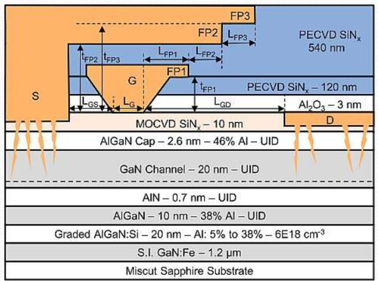

图片.png?imageView2/2/w/550
图1这里显示的是完整外延器件,带有三个场板(FP):FP1连接到栅极,而FP2和FP3端接在源极。还显示了外延层。
