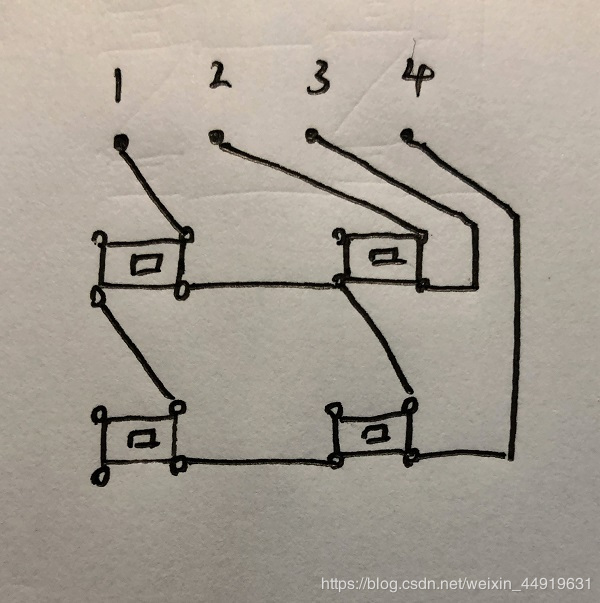

刚刚接触STM32,感觉和arduino完全是两个难度,如果说arduino是乐高积木,那我感觉STM32就跟盖楼一样,哈哈,是真的难,真的极具挑战性,可能是我刚开始学觉得难,到后面熟练了应该会好一些,言归正传,就讲一讲我们学长给我们下的任务矩阵键盘。
学长学姐们做的是九键的矩阵键盘,我们做的是四键的,难度其实相差不大,换汤不换药的类型,原理就是一二号线通高电平,三四号线低电平,然后交换,让一二号低电平,三四号高电平这样就可以确定是哪个按键被按下。
在这里插入图片描述
