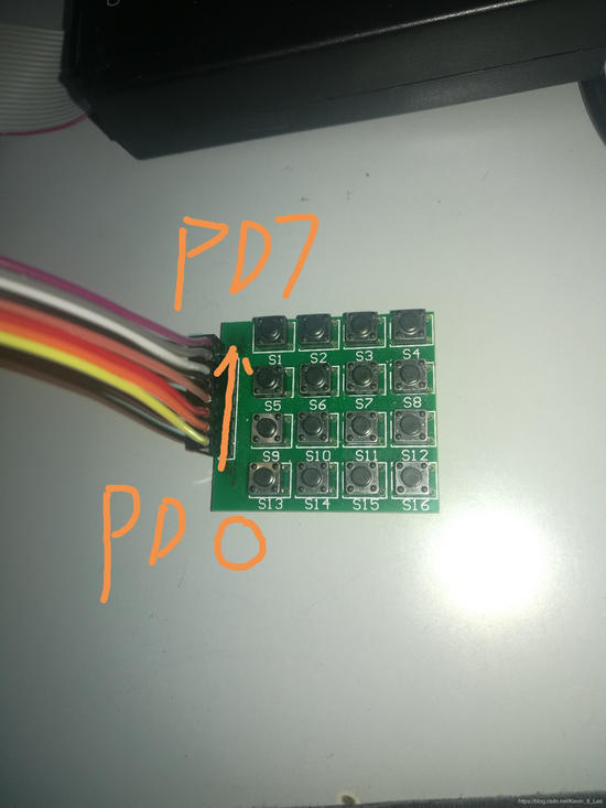

我是在STM32F407开发板上使用的4*4 矩阵键盘
下面是我所使用的开发板

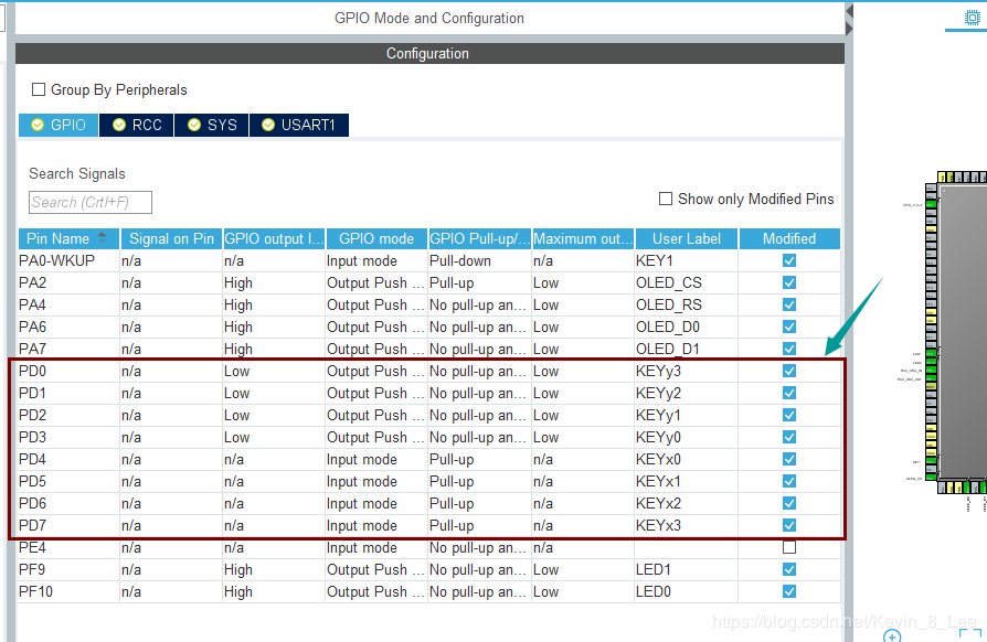

2、Cube配置
在这里插入图片描述
  矩阵键盘从下到上依次接到STM32F407zg单片机的PD0~7引脚  ,其中,矩阵键盘下面的四个排针对应的是键盘的行(ROW)

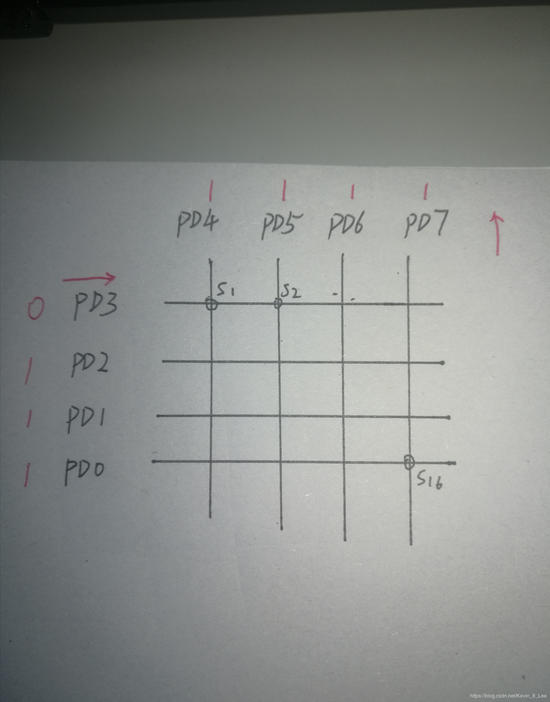

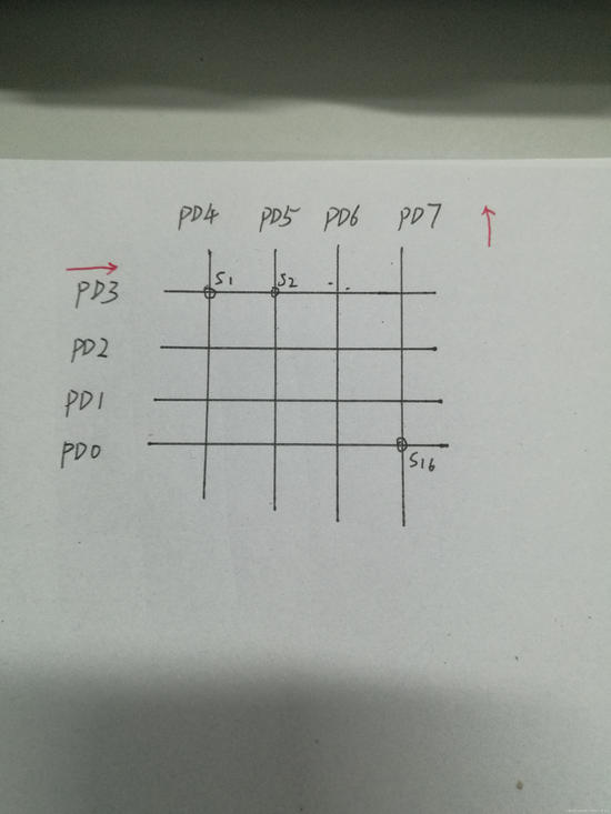

  上面四个对应列(COL)   这里我画了一张图来说明我所使用的
键盘原理示意
    PD0-3依次对应3-0行  PD4-7依次对应0-3列   这张图里可以看到我画了两个箭头,下面就给大家说一下我的配置
    配置PD0~3为推挽输出   PD4~7为下拉输入,下图是我在STM32CubeMX 5.1.0中配置的
在这里插入图片描述
    上面的箭头,横向的表示是单片机输出给键盘的,竖向的是表示送给单片机的,也就是单片机配置的输入引脚
    用来读取PD4~7的电平

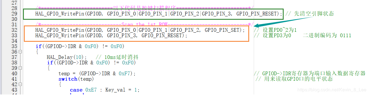

3、程序编写
 因为PD4~7为上拉输入,所以是处在一种高阻态(可以暂时理解为高电平,就是四列都为1)
 我以扫描第一行为例讲解
在这里插入图片描述
在这里插入图片描述
    上述是软件实现部分, GPIO->IDR和0xf7相与, 若是0xe7  则二进制位1110 0111,说明PD4变为了0,所以第一列的按键
    s1按下
note:PD7对应二进制的最高位,PD0对应二进制的最低位
    后面以此类推
注意注意注意(重要的事情说三遍):在程序编写完后,可能出现有些行未扫描,有些行的按键按下没有通过串口返回信息
我的解决方法是,在每一行的扫描之前,将行所对应的引脚清空
在这里插入图片描述
这样就不会有问题了
