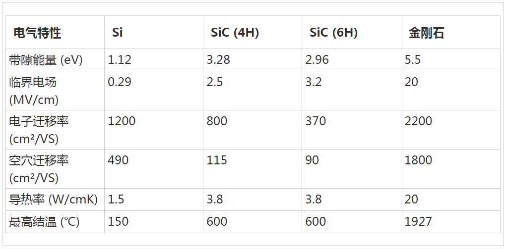

如表 1 所示,标准硅、4H SiC 和 6H SiC 本身的临界电气特性规格显然各有不同。SiC 的带隙能量和临界电场值较高,因而工作电压相对较高;电子和空穴迁移率较小,开关损耗较低,因而工作频率较高(所需滤波器和无源元器件也相对较少)。此外,较高的导热率和工作温度也简化了冷却要求。
QQ截图20190819155652.png?imageView2/2/w/550
表 1:硅、两种型态的 SiC 与金刚石(用以对照)的基本材料级关键电气特性。(表格来源:Semantic Scholar)

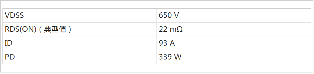

当然,电流越大,SiC 基器件的优势越明显。ROHM 的 SCT3022AL 也是一款采用 TO-247N 封装的 N 沟道 SiC 功率 MOSFET。由主要规格(表 4)和 SOA(图 6)可知,由于导通电阻较小,额定电流较大,该器件适用于电机驱动功率转换、电池管理以及 EV 电池充电。
04.png?imageView2/2/w/550
表 4:由于较低的导通电阻及其他属性,ROHM 的 SCT3022AL N 沟道 SiC 功率 MOSFET 适用于大电流设计。(表格来源:ROHM Semiconductor)

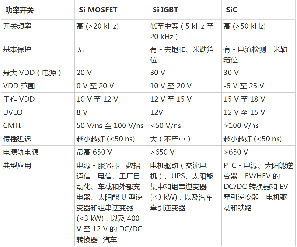

在驱动特性方面,SiC 器件与 Si 器件(和 IGBT)虽有类似,却仍有较大差异。例如,由于 SiC MOSFET 的跨导较低,从线性(阻性)区域到饱和区域的过渡相对平缓,不似 Si 器件一般明显,因此导通状态下,SiC 器件的栅源电压 (VGS) 大于 20 V,而关断状态下则介于 -2 V 至 -5 V 之间(因为 VGS 阈值的噪声容限较低)。
SiC 驱动器需要满足以下条件:
供电电压相对较高(25 至 30 V),通过低传导损耗实现高能效
具有较大驱动电流(典型值 > 5 A)、低阻抗和快速压摆率,瞬态电压变化率 (dV/dt) 较小,使驱动电流流入和流出栅极电容时开关损耗更低
快速短路保护(典型响应值 <400 ns),因为 SiC 器件的开关速度比 Si 器件快
降低传播延迟和器件间偏移(同样可提高能效)
具有超高 dV/dt 抗扰度,可确保在高电压大电流工作环境中稳定运行
SiC 基 FET、Si MOSFET 与 IGBT 的差异一览表如下。
05.png?imageView2/2/w/550
表 5:虽然 Si 基 MOSFET 和 IGBT 的驱动要求大致相同,但 SiC 器件的驱动规格却大不相同。(表格来源:Texas Instruments)
