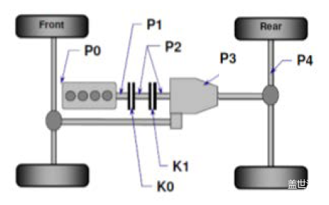

• 应用范围广:VICS基本适用于所有的动力系统架构,目前能够支持P0、P1、P2、P3和P4电机与内燃机的任意组合;并且其应用范围涵盖了乘用车、赛车、摩托车和商用车。
混动动力系统架构
