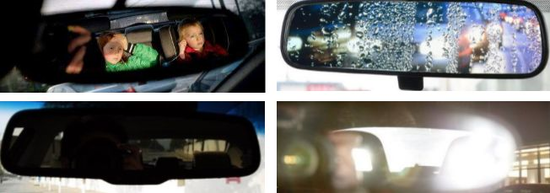

看不见——视野窄、盲区大
受限于后挡风玻璃尺寸、距离的设计,传统后视镜可观察角度较窄,易被C/D柱、后排乘客或遮挡物等挡住,大大增加后视野盲区的面积,使驾驶者无法及时掌握车后方路况,易造成并线剐蹭、碰撞等交通事故。
看不清——特殊条件下视野不清晰
在低照度夜晚、隧道行车、后方车辆远光灯的刺激下,传统的后视镜将无法看清车后方情况。另外,当遇到雨雪天、雾霾等恶劣天气,后挡风玻璃易被积水、积雪、积尘等覆盖,使得后视镜无法发挥观察路况的作用,给驾驶者行车安全增加隐患。

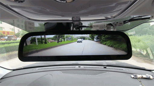

流媒体全视屏后视镜(Digital Rearview Mirror),又称流式媒体,通过摄像头把汽车后方影像投射到显示屏上,以数字格式播放,是有别于普通后视镜的一种新型后视镜。

以“屏”代镜,利用车身后方高清广角摄像头取景,加宽左右两侧视野,使后视野比传统后视镜宽2.5~3倍,覆盖到车后方各车道以及变道时的盲区部分,减少后视野盲区。即使后排坐满人或堆满物品,驾驶者仍可以看清车后方路况,提升驾驶安全性。

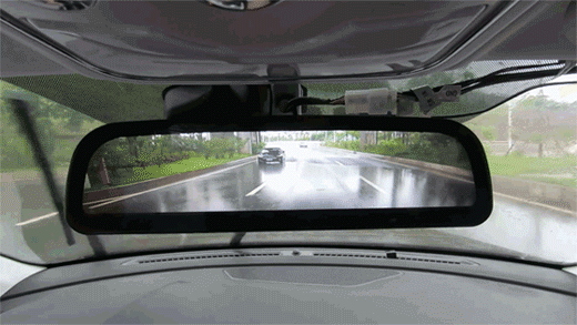

后摄像头采用1080P高清分辨率,且芯片动态范围更广,即使在弱光、夜晚甚至暴雨天气时,也能通过摄像头采集到清晰、不变形的影像,真实还原车后方路况。

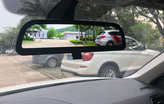

为了适应国家标准的要求,当流媒体后视镜关闭屏幕后,仍然保留了镜子的功能,反射率在40%以上。一旦屏幕故障,仍然可以通过传统的方式查看车后方情况。
