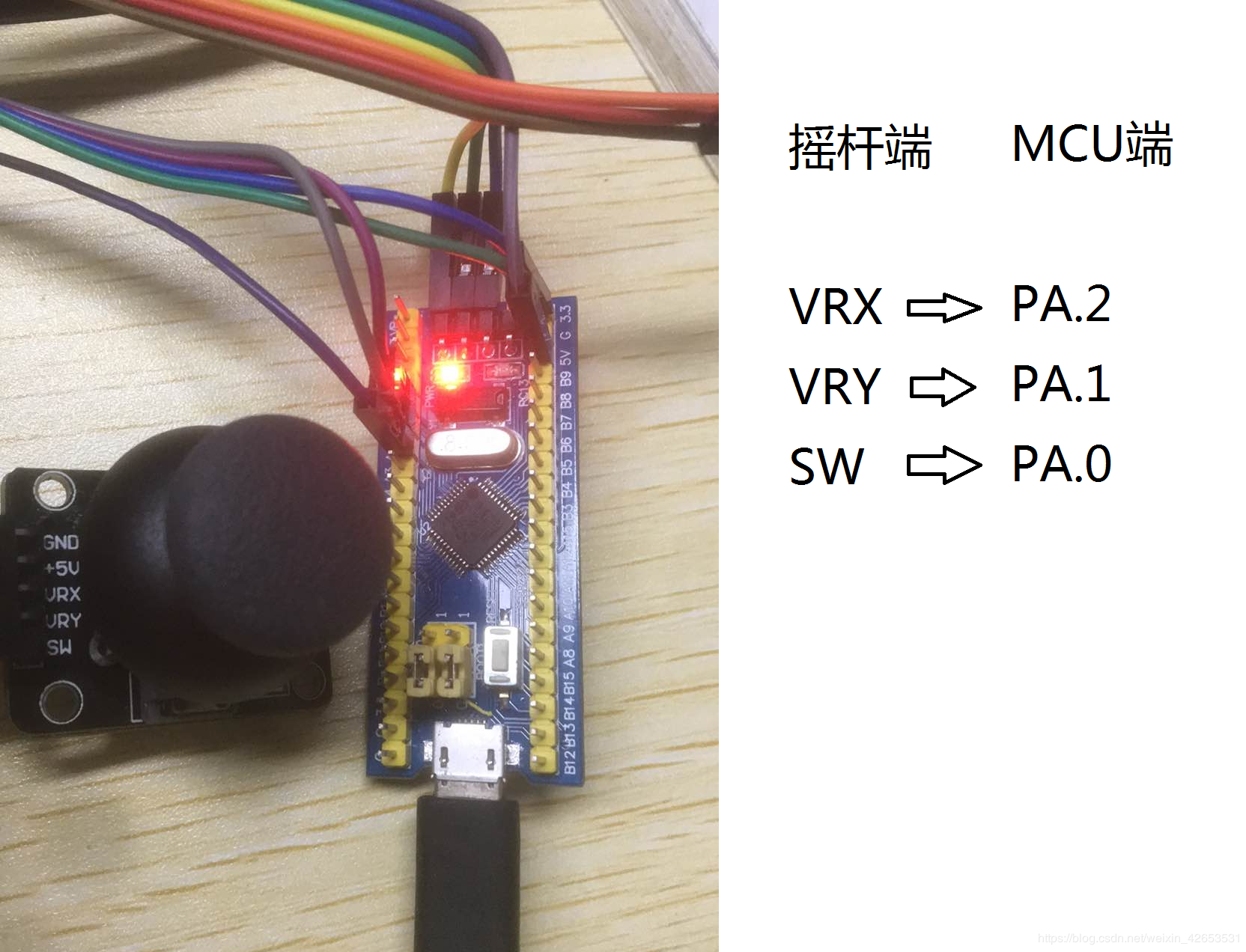

1.硬件设计:
stc32f103c8t6最小系统开发板一个
摇杆传感器一个
USB-mrico连接线,杜邦线若干,J-LINK下载器
接线如上图所示,摇杆传感器跟MCU需接到同一个电源3.3v。

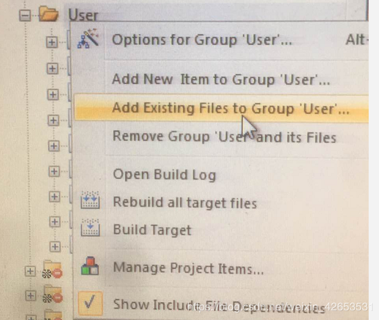

以上两个写好之后把它分别复制到JoyStickMouse目录底下的inc和src文件夹下。在工程加入adc.c文件和stm32f10x_adc.c,后者在STM32_USB-FS-Device_Lib_V4.1.0LibrariesSTM32F10x_StdPeriph_Driversrc底下,因为官方例程没用到adc,所以官方工程里没有添加这个文件进去。工程加入c文件的操作如图,点击后找到要加的文件即可:
