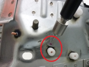

使用传统的测量方法,需要将一个圆柱形的塑料安装在销钉上。首先测量底部平面,之后再测量销钉,最后构造销钉与平面的刺穿点,评价改点的位置。
传统的销钉测量方法中,辅助圆柱的制造比较复杂,对圆度、配合直径和同轴度的要求比较高,圆柱的使用寿命有限,需经常更换新品。另一方面,每个圆柱在安装时都必须与销钉底部平面贴合,此指标不以保证,并且人工安装费时、费事、费力,效率不高。

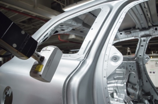

海克斯康制造智能为沃尔沃提供了两台DEA BRAVO HP测量系统搭配CMS106激光传感器,无需任何辅助即可直接对销钉进行扫描测量,节省了大量人工时间。
灵活扫描,应对焊装大尺寸

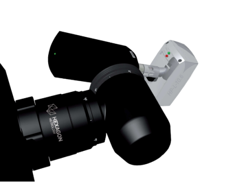

海克斯康两台DEA BRAVO HP测量系统,可以在焊装线上全自动检查白车身,其开放式设计的双水平臂测量机极大简化了庞大的白车身上下料过程。
凭借BRAVO HP悬臂测量机开放式的空间设计,与CW43L手腕测座大幅度旋转角度的支持,CMS106激光测头可以任意角度旋转,对任意位置销钉进行测量。测量完成后,PC-DMIS软件包可以将扫描测量数据与CAD数据相比对,轻松完成检测任务。
通过新的嵌入系统和CMS106光学传感器,仅仅需要20分钟,就可以完成一辆沃尔沃车身上近200多个连接销的位置检测,大大提高了检测效率。
