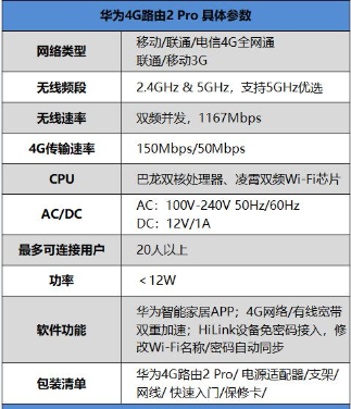

近日,我们拿到了华为4G路由2 Pro这款产品,乘着这个机会我们对这款路由的卖点和路由最重要的几个部分进行针对性的测试。除此之外,大家关心的流量套餐费用文中也将一并介绍。下面是华为4G路由2 Pro的具体参数:

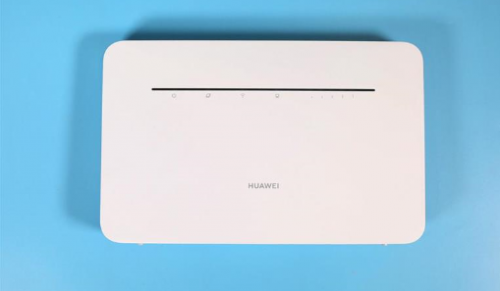

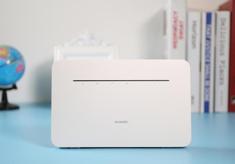

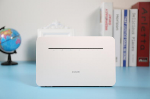

目前,华为4G路由2 Pro只有白色版本。其正面设计遵从简洁的理念,一条指示灯带搭配一个华为LOGO,指示灯带从左到右依次是:电源灯、网络状态灯、WLAN口灯、网口灯、信号强度灯。
整机大小在7英寸左右,和一个笔记本差不多,背包或者行李箱可以轻松放下。白色居家的风格很符合现代年轻人的审美,放在家里的任何角落都显得相得益彰。

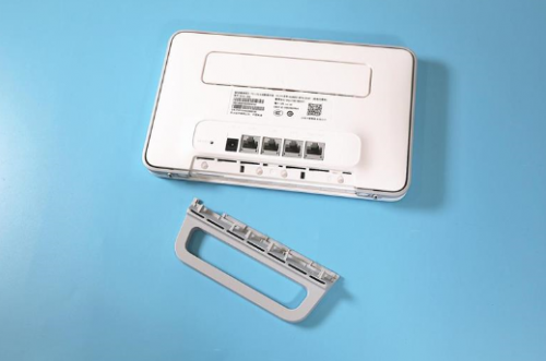

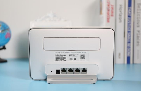

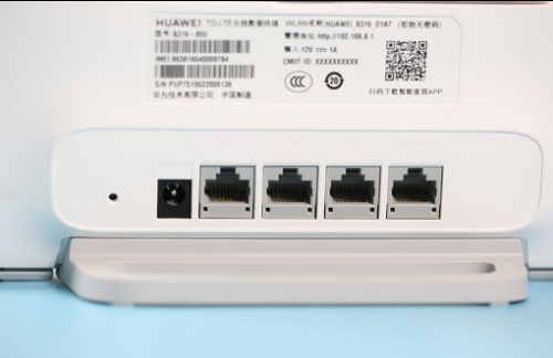

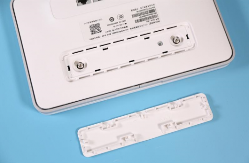

华为4G路由2 Pro背部展示的内容较多,上方是一个可打开的盖子,用于添加外部天线时使用(需要注意的是包装清单内没有配备天线,需要另外购买)。下方是产品具体信息的展示,包括了IMEI号,S/N号输入功率等。
接着是最显眼的电源插口和四个千兆网口,可以接入百兆及以上光纤宽带接入,支持双频1200Mbps Wi-Fi信号发射。电源接口左侧还有一个不太起眼的RESET键,最后底部位置是路由器的支架接口。

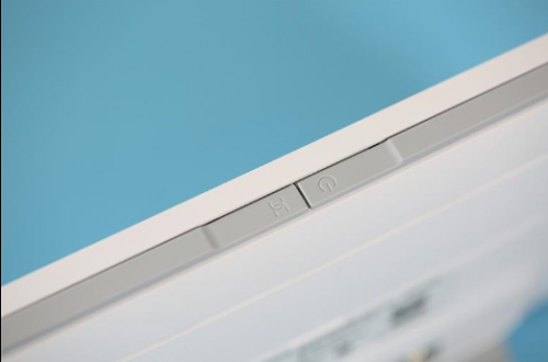

顶部是电源按键和华为特色的Hi按键,用于加入华为智能家居平台。
SIM卡槽位于路由器的底部,支持国内移动/联通/电信三大运营商的网络。

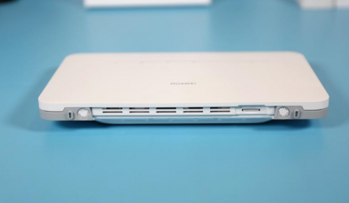

天线加装位置
将底座拆除

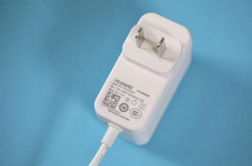

电源适配器(12V/1A)

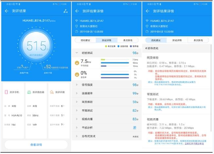

上图是在插卡的状态下通过Wi-Fi测评大师对华为4G路由2 Pro进行的评分,综合得分515分,分数最高的是连接速率和信号强度,最低的是网页体验,问题主要是加载时间过长。

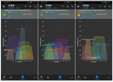

笔者家中的住宅为100㎡户型,路由器的摆放位置一般是客厅电视墙一侧。信号最好的地方自然是客厅,信号最弱的地方就是次卧(WiFi也能覆盖到,只是信号很差,玩游戏会有严重延迟)。我们将4G路由同样摆放在此位置,然后选择了三个地方进行信号强度测试,A点:客厅,B点:隔墙主卧,C点:信号遮挡最严重的次卧。
上图展示的是测试结果,A测试点的平均信号强度为-28dBm,WiFi连接速率稳定;B点的平均信号强度为-59dBm,信号减弱一格;C点平均信号强度为-71dBm,WiFi信号还有两格。在C点测试的过程中,手机已经切换到穿墙能力更强的2.4GHz,并开始自动连接信号更强的其它网络。

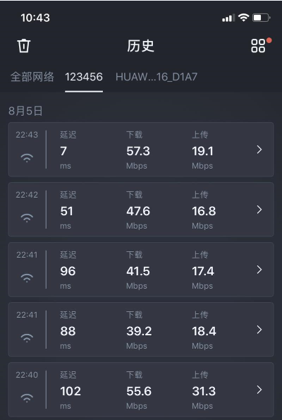

理论上,路由器的4G下载速度可以达到150Mbps。通过笔者在家中各个角落的测试,得到的实际值为:最大上传速度为31.3Mbps,最大下载速度为57.3Mbps。
也许是得益于4G卡的优势,上传速度甚至超过了笔者家中的宽带,不过下载速度和入网宽带还存在一定差距。

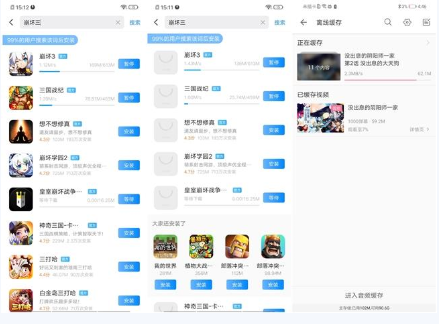

↑↑↑游戏/视频下载
由于不同手机,不同测试软件得出测试结果存在差异,笔者又使用了几部手机测试无线下载速度,可以看到下载应用和视频的平均速度为2.5MB/s。在B站播放视频时720P的视频没有卡顿,基本上可以做到随拖随放。

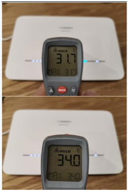

接着,笔者对华为4G路由2 Pro进行了温度控制测试。温度枪测量位置在路由状态指示灯处,这也是正面温度最高的位置。此时环境室温在28度左右,路由共连接四台设备,分别是两台笔记本和两部手机。
路由初始温度为31.7度,经过两个小时的日常负载运行后,华为4G路由 2 Pro正面区域最高温度为34度,上升了2.3度了。毕竟负载不大,加上机身支架结构辅助的散热作用,这个温度也在意料之中。

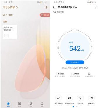

华为4G路由 2 Pro可以搭配“华为智能家居”APP进行使用,对于商场餐厅、展厅展会和租房人群,由于路由器摆放位置特殊或者自己出门在外不方便操作,APP远程快捷操作显得尤为重要。
在APP中,我们可以查看流量使用情况、上传下载速率、WLAN质量等情况,也可以设置流量套餐。

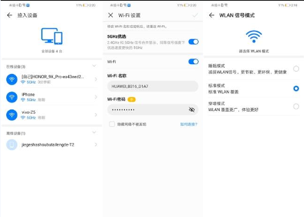

除此之外,接入设备的信息再APP中也能查看,WiFi名称密码和信号模式等都可以在此设置。打开其它功能选项后可以看到里面有很多的设置内容,例如支持华为HiLink的智能设备的管理、儿童上网保护、指示灯开关等功能。

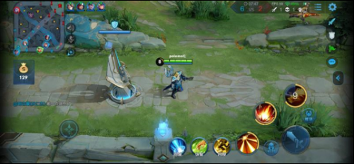

(C点测试)就我们实际测试来看效果还是很明显的,《王者荣耀》的延迟在50ms左右,偶尔也有到90ms的情况,但均优于笔者家里的100M电信宽带的130ms。

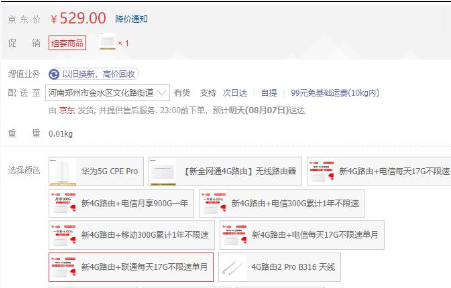

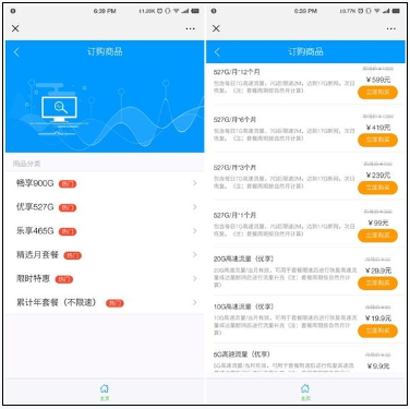

现在许多用户家里都会有多余的副卡,这种情况仅购买一个华为4G路由2 Pro标配版就够了。如果需要流量卡的用户可以参照上面的收费标准,以电信卡为例,527G/月的流量套餐售价99元,包含了每天的7G高速流量,7G后限速2M,达到17G自动断网,同样的套餐一年的价格为599元。
这里笔者建议大家购买前就考虑清楚是否需要购买流量卡,我们在网上商城看到,华为4G路由2 Pro有很多流量套餐组合和机器销售,价格优惠了很多。比如组合购买联通/电信每天17G不限速流量套餐价格为529元,减去华为4G路由2 Pro的499元,也就是只需30元就能享受比市面价99元更超值的流量套餐。
