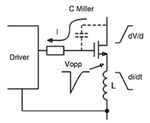

理论上,GaN器件在VGS= 0安全关断,但是如果没有从驱动器返回到开关源的闭合“开尔文”连接,则所得到的连接电感在器件开关时引起电压尖峰(图1)。这与门极驱动器相对,最佳地降低驱动电压裕量,和最坏的导致寄生导通从而具有潜在的破坏性结果。门极可负驱动以抵消效应,但是通过谨慎的布局和便于开尔文连接的驱动器可以避免这种复杂性。“Miller”电容可引起类似的效应,但对于GaN,这可忽略不计。
图片.png?imageView2/2/w/550
图1:源极和门极驱动共有的电感会引起电压瞬变

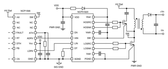

有源钳位反激应用示例
图2:GaN有源钳位反激转换器概览
图2显示安森美半导体的NCP51820 GaN门极驱动器及NCP1568有源钳位反激控制器。该驱动器采用具有调节的+5.2V幅值的门极驱动器用于高边和低边输出最佳增强型GaN。其高边共模电压范围-3.5V到+650V,低边共模电压范围为-3.5至+3.5V,dv/dt抗扰度200 V/ns,采用了先进的结隔离技术。如果在低边器件源极有一个电流检测电阻器,低边驱动电平移位使开尔文连接更容易。驱动波形的上升和下降时间为1ns,最大传播延迟为50 ns,且提供独立的源汲输出,以定制导通和关断边沿率,达到最佳的EMI/能效。
