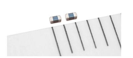

TDK株式会社凭借新型AVRH10C101KT1R1NE8产品扩大了其车载以太网用贴片压敏电阻的产品阵容。由于极其精确的积层技术,该产品具有低电容特点,仅为1.1±0.3 pF,即使车载以太网处于高数据速率下也能确保信号的完整性。由于采用IEC 1005封装(1.0 x 0.5 x 0.5 mm),该压敏电阻的体积比现有元件小75%。该元件通过AEC-Q200认证,最大工作电压为70 V,工作温度范围为-55℃至+150℃,从而扩大了其可应用的范围。
image.png?imageView2/2/w/550
因为在高级驾驶辅助系统(ADAS)和自动驾驶中,ECU要求高速、低延迟通信,所以车载以太网成为了当今车辆通信基础设施的首选。TDK的最新压敏电阻可保护汽车ECU和元件免受ESD影响,同时不会妨碍ECU之间的高速通信。
今后,TDK将继续在紧凑性、工作电压和电容方面扩大其产品阵容,以支持广泛的车载设备设计。
主要应用
  • 与车载以太网联网的ECU的ESD保护
主要特点与优势
  • 通过极其精确的积层技术实现低电容
  • 紧凑型尺寸,仅为1.0 x 0.5 x 0.5 mm
  • 可靠性高、通过AEC-Q200认证
  • 工作温度高达150℃

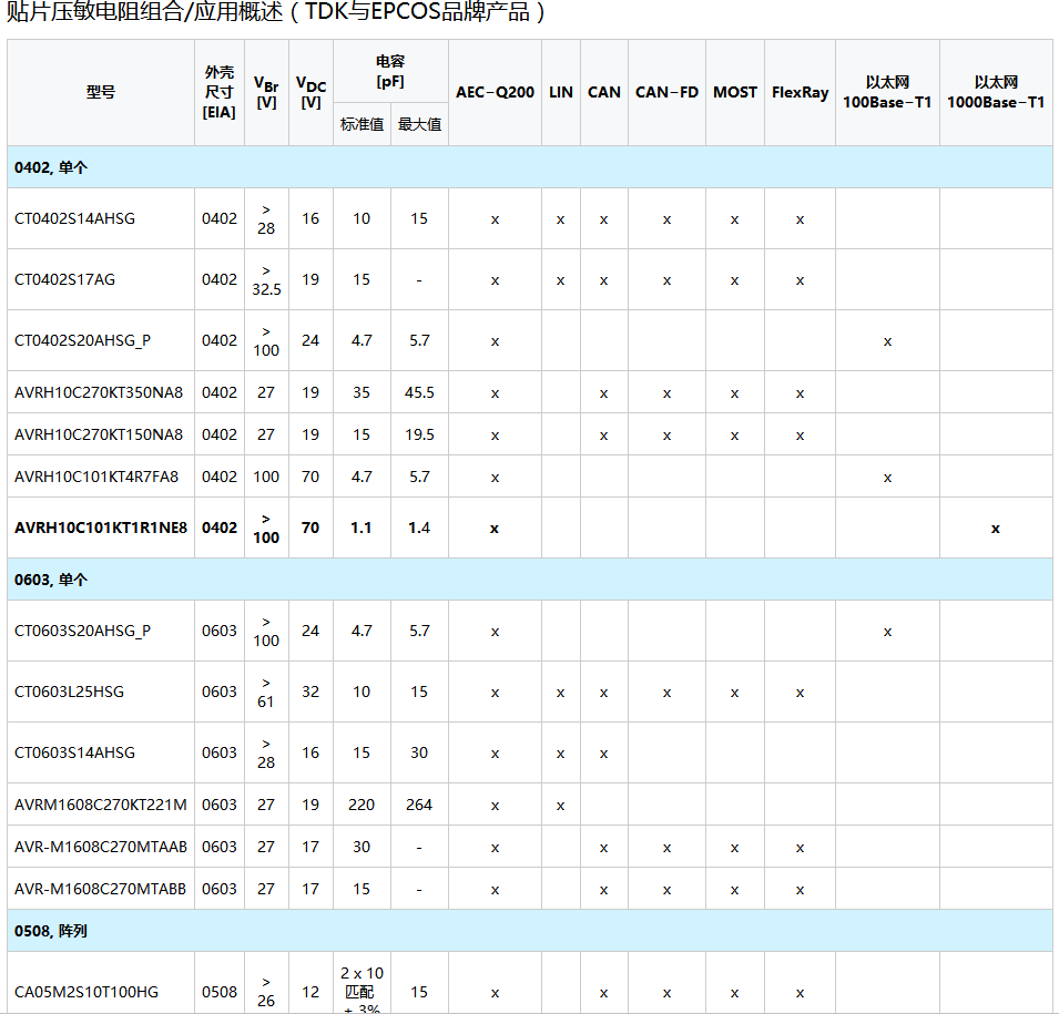

关键数据
型号尺寸
[mm]
最大工作电压
[V]
电容
[pF]
应用
AVRH10C101KT1R1NE81.0 x 0.5 x 0.5701.1 ±0.3以太网
1000Base-T1
