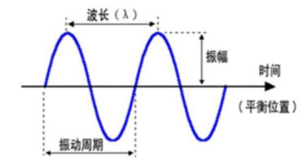

声音是一种波,它有波峰和波谷,这二者也直接决定了声音大小。比如下图这种,就形象的描述了“波”的特征。
根据物理学理论,频率相同、相位相反的两列波相遇时,会产生干涉和叠加现象。因此我们只要设计出一个类似的、状态完全相反的波,就可以把强度降到最低,噪音也就消除了。
好比一个物体受力向上振动时,又有一股力主动出击,使劲压住这波振动,让其留在原地不动。主动降噪技术就是这么干的,让一股音波压制另一股音波。

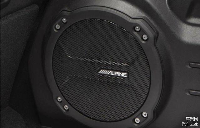

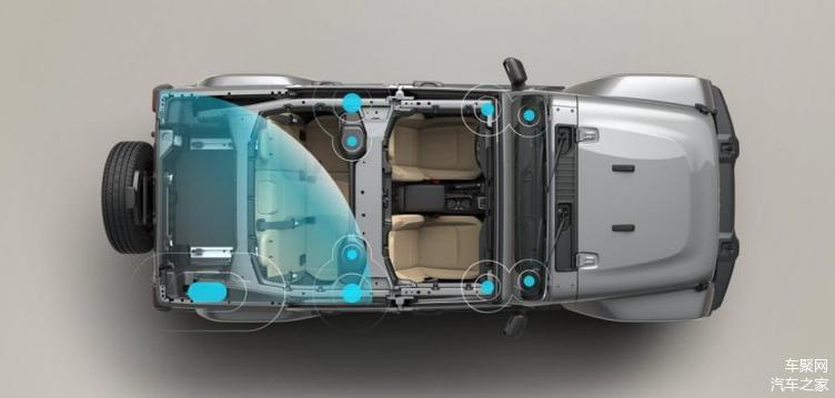

ANC主动降噪系统有两个方面作用,一个是通过车内的那些喇叭来美化发动机的声音,这个叫EOE。另外一个就是通过喇叭增加一些反向声波,来消除车内的一些噪音,这个叫EOR。并不是所有ANC都是全功能的,比如沃尔沃S90车型中,EOR就是混动车型独有的。
除此外,ANC主动降噪系统主要分为前馈控制系统和反馈控制系统。前馈控制系统中有误差传感器、控制装置、扬声器和参考传感器。反馈控制系统包括误差传感、控制装置和扬声器。
可以看到扬声器的数量和品质对降噪的效果有较大的影响。虽然扬声器可以直接用车载音响系统的扬声器,但高端车上也会配备独立的扬声器来增强效果。换言之,不同车型的ANC表现是不同的。
