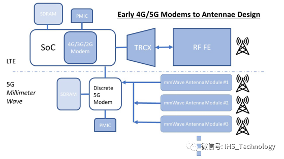

以下功能框图描绘了IHS Markit为本文评估的六部5G智能手机从调制解调器到天线的的核心电路设计及其之间的共性。
图 2 – 采用分立式5G调制解调器和射频前端的第一代5G设计
图 3  - 使用高度集成的射频前端天线模块的第一代5G毫米波版本智能手机
根据以上两张功能框图推断,第一代5G设计本质上是附加性的.  设计中存在分立的5G组件,例如单模5G调制解调器,5G射频收发器和单频段5G 射频前端,但它们独立与现有的LTE 射频链路。这种初代5G调制解调器设计还需要额外的支持部件,例如SDRAM和电源管理,但这些部件通常已存在于智能手机的LTE部分。在现有成熟的4G设计基础上,手机厂商使用新的5G标准扩展了4G功能。通常手机厂家和运营商的上市时间要求(抢先首发)会反映在设备设计中。在这种情况下,早期的5G智能手机包含了额外的支持组件,否则这些组件将不会存在于成熟的智能手机设计中。在我们分析的六款初代5G智能手机中;六个设备中的五个具有类似于第一代5G设计的架构。 三星Galaxy S10 5G除了国际版使用三星Exynos 5100 5G芯片组以外,我们发现其他版本仍使用了高通的骁龙X50 5G调制解调器。 同样,5G 射频前端也基本都是由高通提供,这表明调制解调器和射频前端在5G通信设计中的紧密耦合。
此外,第一代5G 射频前端包含Sub 6GHz 5G和毫米波(mmWave)5G两个不同分类。由于毫米波 5G的尺寸、功率和波束成形/跟踪的要求,必须使用高度集成的毫米波天线(多个)模块。这些模块化天线集成了从收发器一直到物理天线的所有射频组件。目前,市场上唯一可用的毫米波解决方案来自高通,因此,毫米波5G设计作为一套完整的调制解调器到天线解决方案提供,而其他所有竞争对手仍然处于毫米波技术开发的早期阶段(除了已经退出市场供应智能手机行业的英特尔)。本次评估的六家智能手机厂商中,三星和LG都拥有其5G智能手机的毫米波版本,以支持使用高通解决方案部署毫米波5G的美国运营商,如AT&T,T-Mobile和Verizon。

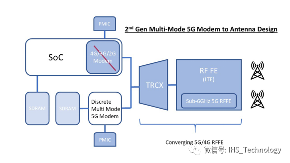

功能框图(图4)说明了华为Mate 20X 5G智能手机的架构。虽然华为是本批评测中唯一采用多模5G调制解调器的,但与此同时带来了许多设计上的妥协。首先,Mate 20X设计中仍采用海思Kirin 980 SoC,该SoC已经具有内置的LTE调制解调器。此外,在实际运行中只有多模巴龙 5000调制解调器用于5G/4G/3G/2G通信,使得Kirin SoC中集成的调制解调器并未使用,可以说是不必要的。 更好的解决方案是使用单独的应用处理器(无调制解调器)来代替麒麟980,以降低成本,功耗和PCB占用空间。
此外,华为Mate 20X 5G为巴龙 5000配备了更高容量的SDRAM。独立调制解调器的典型做法是与将容量为数百兆字节(MB)的SDRAM一起封装进芯片,而华为Mate 20X采用了PoP封装的惊人3GB大容量LPDDR4 SDRAM(容量的数量级提升),可与大多数智能手机的主流SoC SDRAM配置相媲美。从硅片水平来看,7nm 巴龙裸片尺寸比10nm 的高通 X50大50%(本批次5G智能手机中采集到的结果)。当然,这并不是一个平等的比较,因为其中一个是多模而另一个是单模,并且是使用了不同的制程制造,但这说明了不同的厂商为实现5G而采取的设计妥协。巴龙 5000与即将推出的高通X55 5G调制解调器会是更好的比较。X55和巴龙都是多模5G调制解调器,而X55采用7nm制程,由此我们可以推断出其裸片尺寸也会比巴龙 5000小得多。
华为Mate 20X设计中体现的效率是射频前端的简化(从收发器到天线)。与第一代设计的双无线链路相反,5G/4G/3G/2G仅需要一条无线链路,因为所有的无线通信标准都通过单个多模调制解调器和RF收发器路径(而不是两个)。
目前华为的5G设计局限于Sub 6 GHz的射频频段(目前国际上部署的5G最常用的频谱)。对于具备高性能的毫米波支持,华为尚未推出可行的射频前端解决方案。这意味着对于现在支持毫米波5G网络部署的运营商和OEM厂家而言,唯一可用的选择是高通公司高度集成的毫米波调制解调器到天线设计。
图4 – Huawei Mate 20X 5G设计原理
华为Mate 20X设计突出了设备厂商在5G调制解调器设计,平衡功能需求,电路设计和成本方面一些挑战。 如果海思将 巴龙 5000调制解调器提供给其他OEM,并与商用调制解调器提供商直接竞争,本次对5G初代设计的评估将表明华为设计在成本,电路板面积和功效方面还不具备竞争力。 然而鉴于华为设计的“独占”性质,这些担忧是能够将5G智能手机按时推向市场的次要问题。 此外,由于海思半导体是一家“独占”供应商,因此OEM客户对提高设计效率的要求也更少,从而导致第一代设计并不是最优的。

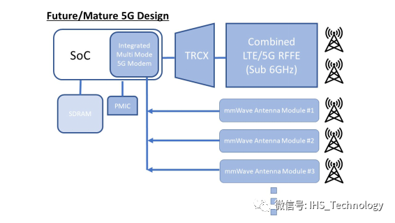

对初代5G智能手机的早期分析最终将我们指引未来产品中5G设计演进的方向。 正如多模调制解调器将在第二代设计中引入,带来单调制解调器设计和集成度更高的射频前端一样;随着5G技术的成熟,业界将期待核心电路设计的进一步优化。
我们将在未来看到怎样的5G设计?按照近十年前4G LTE调制解调器的演进路线,我们将在2020年的5G智能手机设计的下一次迭代中看到多模5G调制解调器与智能手机SoC本身的集成(图5)。这种更高的集成度将影响现有支持SoC的SDRAM和电源管理,并消除主板上的额外芯片,更重要的是,影响物料清单(BOM)成本。
此外,我们将看到一个高度集成和紧凑的射频前端架构用来在一个设备中同时支持Sub 6GHz和毫米波段 5G。 正如当今市场上的高端LTE智能手机具有支持全球漫游的射频频段一样,未来的5G智能手机将依靠紧凑的调制解调器到天线设计以集成更多的5G频率和模式支持。在5G应用中,对于调制解调器或调制解调器到天线设计的优化的需求是至关重要的,其中任何信号劣化都会导致用户端明显的滞后或延迟。 综上所述; 更好,更便宜,更快速的5G智能手机即将问世。
图5 – 未来的 5G 设计
