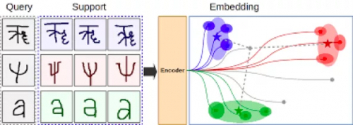

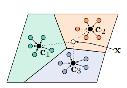

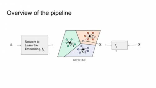

原型网络的思想
上图是原型网络的功能图。编码器将图像映射到嵌入空间(黑圈)中的向量中。辅助图像用于定义原型(星型)。原型和被编码的查询图像之间的距离用于对它们进行分类
与典型的深度学习体系结构不同,原型网络不直接对图像进行分类,而是在度量空间(https://en.wikipedia.org/wiki/Metric_space)中学习图像的映射。
对于那些需要复习一下数学知识的人来说,度量空间是处理“距离”方面的概念。它没有一个可以分辨的“起点”;相反,在度量空间中,我们只是计算一个点到另一个点的距离。因此,你缺少在向量空间中进行的加法和标量乘法的运算(因为与向量不同,一个点只能代表一个坐标,而添加两个坐标或是改变一个坐标的大小是没有意义的)。请点击此链接(https://math.stackexchange.com/questions/114940/what-is-the-difference-between-metric-spaces-and-vector-spaces)来更多的了解向量空间和度量空间之间的差异。
幽默时段
既然我们有了这样的条件,那么就可以开始了解原型网络是如何学习度量空间中图像的映射,而不是直接对图像进行分类的了。如上图所示,编码器在很近的距离内映射同一类的图像,而不同类之间的距离则相当大。这就意味着,无论什么时候给出一个新的实例,网络只检查距离最近的集群,并将该实例分配到其相应的类里。将图像映射到度量空间的原型网络中的底层模型,可以称为“Image2Vector”模型,这是一种基于卷积神经网络(Convolutional Neural Network,CNN)的体系结构。

简单地说,原型网络的目标就是训练一个分类器。然后,这个分类器可以对训练期间不可用的新类进行标准化,并且仅仅需要每个新类的少量实例。因此,训练数据集中包含一组类的图像,而测试数据集中包含另一组类的图像,这些类与前一组类完全不相关。在该模型中,实例会被随机分为支持数据集和查询数据集。
原型网络概述
通过 Few-shot 原型 Ck 计算出用以作为每个类的嵌入式支持实例的平均值。编码器映射新图像(X),并将其分类到最接近的类,如上图中的C2,图源:arXiv
在 Few-Shot Learning 的环境中,训练迭代就是一个片段。一个片段只不过是我们用来训练一次网络、计算损失和反向传播错误的一个步骤。在每个片段中,我们从训练数据集中随机地选择Nc 类。对于每个类,我们随机地抽取 Ns 类图像。这些图像属于支持数据集,学习模型称为 Ns-Shot 模型。而另一个随机采样的 Nq 类图像属于查询集。这里 Nc、Ns 和 Nq 只是模型中的超参数,其中 Nc 是每次迭代的类的数量,Ns 是每个类的支持实例的数量,Nq 是每个类的查询实例的数量。
然后,我们通过“Image2Vector”模型从支持数据集的图像中检索 D 维度的节点。该模型对图像进行编码,使其在度量空间中具有相应的节点。对于每个类,现在有多个节点,但是需要将它们表示为对于每个类的一个节点。因此,我们给每个类计算几何中心,即节点的平均值。之后,我们还需要对查询图像进行分类。
为此,我们首先需要将查询数据集中的每个图像编码为一个节点。之后,计算中心(centroid)到每个查询点的距离。最后,预测每个查询图像都位于最接近它的类之中。一般来说,这就是模型的工作原理。

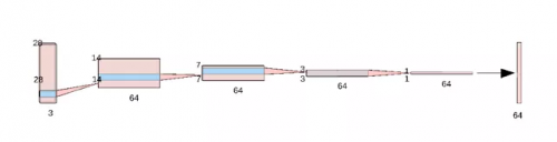

Image2Vector 作用

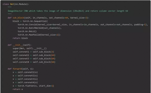

    本文使用的 Image2vector CNN 体系结构
出于实践的目的,使用 4-5 个 CNN 块。如上图所示,每个块由一个 CNN 层组成,随后是批量规范化,然后是一个 ReLu 激活函数,该函数将引入最大池化层。在所有的块之后,列出剩余的输出并作为结果返回。这里(https://arxiv.org/pdf/1703.05175v2.pdf)是本文中所使用的体系结构,你可以使用自己喜欢的体系结构。有必要知道我们为何称之为“Image2Vector”模型,但它实际上是将图像转换为度量空间中的64维的节点。要进一步了解其中的差异,请查看数学堆栈(https://math.stackexchange.com/questions/645672/what-is-the-difference-between-a-point-and-a-vector)交换中的结论吧。

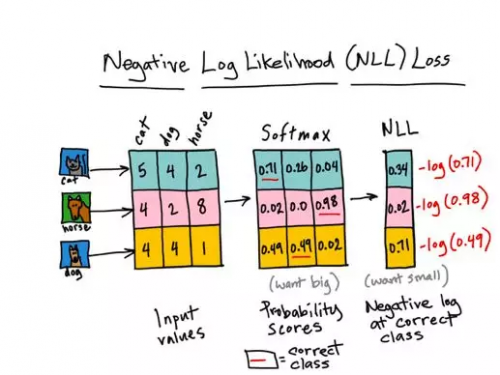

损失函数
Negative log-likelihood 函数的工作(来源)
现在我们知道了模型是如何工作的,你可能想知道我们是如何计算损失函数的。这需要一个足够强大的损失函数,使我们的模型能够快速有效地学习表示。原型网络使用的是 log-softmax 损失函数,它只不过是在softMax损失函数上再做多一次 log 运算。当无法预测正确的类时,log-softmax 会对模型产生重大的不利影响,这正是我们所需要的。要了解更多的有关损失函数的内容,请点击这里(https://ljvmiranda921.github.io/notebook/2017/08/13/softmax-and-the-negative-log-likelihood/)。另外,这里(https://discuss.pytorch.org/t/logsoftmax-vs-softmax/21386)有一个关于 softMax 和 log-softmax 不错的概述。

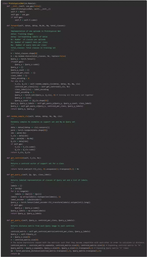

让我们深入代码:
上面的代码是 Image2Vector CNN 体系结构的一个实现。它获取维度为 28x28x3 的图像,并返回一个长度是 64 的向量。
上面的代码是原型网络中一个片段的实现。如果你有任何疑问,请点击此链接(https://github.com/Hsankesara/DeepResearch/)进行评论或者提问。
网络概述,图源:YouTube
代码的结构与解释算法的格式相同。我们为原型网络函数提供了以下输入:输入图像数据、输入标签、每次迭代的类数量(即  )、每个类的支持实例数量(即  )和每个类的查询实例数量(即   )。函数返回了 ,它是从每个查询节点到每个平均节点的距离矩阵,  是包含与     对应的标签的向量。  存放了   的图像实际所属的类。
在上图中,我们可以看到 3 个类被使用了,即  =3,而且对于每个类,总共有 5 个实例用于训练,即     =5。上面的 S 表示包含了那 15(    )个图像的支持数据集,而 X 则表示查询数据集。请注意,支持数据集和查询数据集都通过了 f,而f只是我们的“Image2Vector”函数。它映射了度量空间中所有的图像。让我们一步一步地把整个过程分解开看看。
首先,我们从输入数据中随机地选择 Nc 的类。对于每个类,我们使用random_sample_cls函数从图像中随机选择一个支持数据集和一个查询数据集。在上图中,S 是支持数据集,而 X 是查询数据集。现在,我们选择几个类(C1、C2和C3),通过“Image2Vector”模型,并使用get_centroid 函数来计算每个类的中心。在以 C1 和 C2 为中心的附近的图像中也可以观察到同样的情况,这是用邻近点计算出来的。每个中心代表了一个类,这将用于分类查询。
网络中的中心计算,图源:YouTube
在为每个类计算完了中心之后,我们现在必须预测其中一个类的查询图像。为此,我们需要那些与每个查询相对应的实际标签,这些标签是通过调用get_query_y函数来获取的。 是分过类的数据,并且函数将这个分过类的文本数据转换为一个单热(one-hot)向量,该向量在列节点对应的图像实际所属的行标签中仅为“1”,而在列中则为“0”。
之后,需要对应于每个  图像的节点来对其进行分类。我们使用“Image2Vector”模型来获取这些节点,现在需要对它们进行分类。为此,我们计算  中每个点到每个类中心的距离。这就给了我们一个矩阵,其中索引ij表示与第 i 个查询图像相对应的节点与第 j 个类的中心的距离。我们使用get_query_x函数来构造矩阵,并将矩阵保存在  变量之中。这对于附近的图像也是一样的。对于查询数据集中的每个实例,则正在计算它与 C1、C2 和 C3 之间的距离。在这种情况下,x 最接近 C2,因此我们可以得出预测,x 属于 C2 这个类。
通过编程的方式,我们可以通过使用一个简单的 argmin 函数来完成同样的工作,即找出预测图像所在的类。然后利用预测出的类和实际的类来计算损失,并对误差进行反概率分析。
