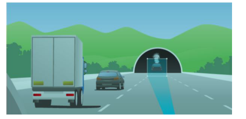

图2显示了一辆被困在隧道中的车,车内不断冒烟。该车辆停在约100米远处,隧道高度为3米。
image.png?imageView2/2/w/550
图2:来车的前雷达需要足够高的角分辨率来区分隧道和停止车辆。毫米波传感器可以穿透任何能见度情况,比如烟。

为了识别图2所示隧道中的车辆,传感器需要将其与隧道顶棚和壁区分开来。
实现场景分类需要利用这些仰角和方位角分辨率:
ɸ (仰角) = 反正切 (2 m/100 m) = 1.14度
ɸ (仰角) = 反正切 (3.5 m/100 m) = 2度
其中,2 m是隧道高度减去车辆高度的值,100 m是带成像雷达的来车与停在隧道内的车辆之间的距离,3.5 m是停在隧道内的车辆与隧道壁之间的距离。
